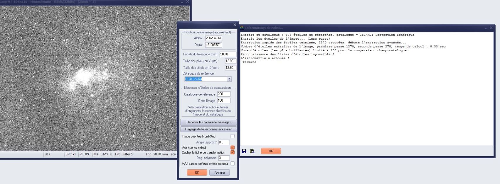

je découvre chaque jours ce magnifique logiciel, je dévore les tutos dans tous les sujets, mais je cale sur un point.
L'astrométrie non connectée a internet.
Au début j'ai cru qu'il s'agissait d'un champ de travail trop petit, j'ai donc augmenté jusqu'a 40°.
J'utilise la fonction "astrometrie d'une position inconnue", mais pour faire le test j'ai utilisé le résultat d'une astrometry.net pour définir la position approximative de recherche.
La focale est correcte ainsi que les tailles de pixels.
Catalogue GST-ACT
Nombre maximum d’étoiles de comparaison : 60 pour les 2
Mais dans tous les cas de calcul il m'indique: Après balayages, les RA/DEC restent inconnues, augmenter la distance de recherche.
Si j'augmente les degrés trop haut le temps de calcul est monstrueusement long !!
Le problème vient peut-être de l'orientation de l'image mais comment être sur de l'orientation de l'image (N en haut et O à droite) sans avoir fait l'astrometrie ??
Bref le ptit coup de pouce sera le bienvenu car on a pas toujours du wifi ou de la 3/4G sous la main ;-)
Merci a tous pour votre temps

bon voilà un exemple d'une image que je n'arrive pas à traiter en Astrometrie. https://www.dropbox.com/s/s7pv5yiw2el6w ... .fits?dl=0
Si vous y arrivez j'aimerais connaitre les paramètres que vous avez définis ;-)

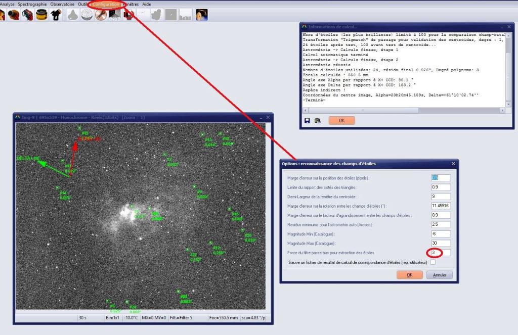

Salut Cédric
Alors j'ai testé ta photo et j'ai réussi à faire l'astrométrie (sans passé par astrometry.net ;) )
Pour cela il faut changer un petit paramètre comme tes étoiles sont relativement "petite"
Configuration --> Astrométrie --> Paramètres reconnaissance Auto
Et la tu change le dernier paramètre "Force du filtre passe bas pour l'extraction des étoiles" tu met à 3. (voir image jointe)
Voilà, En espérant t'avoir aidé :)
a+
Léandre

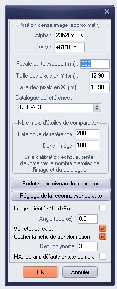

avant tout merci pour ta réponse ;)
Mais soit j'ai la poisse , soit il y a un truc que je ne fait pas comme il faut.
J'ai essayé en modifiant de paramètre du filtre Passe Bas en 3 et 4 en réglant le champ de travail sur 10° et 30° et à chaque fois ça ne fonctionne pas :/
J'ai fait 2 captures.
http://image.noelshack.com/fichiers/201 ... -13-35.jpg
http://image.noelshack.com/fichiers/201 ... -13-19.jpg
Merci pour ton aide en tous cas

Ton problème doit venir du mauvais réglage de Magnitude Min et Magnitude Max:
Magnitude Min à -6 => il n'y a aucune étoile à cette magnitude, tu peux mettre 1 ou 2 à condition qu'à cette magnitude tu ne satures pas ton capteur sur le temps de pose que tu utilises.
Magnitude Max à 7 => là je pense que ce n'est pas assez haut, tu risques de ne pas avoir assez d'étoiles surtout avec ton champ de 659x519. Monte la valeur à 10 au moins, voire 12.

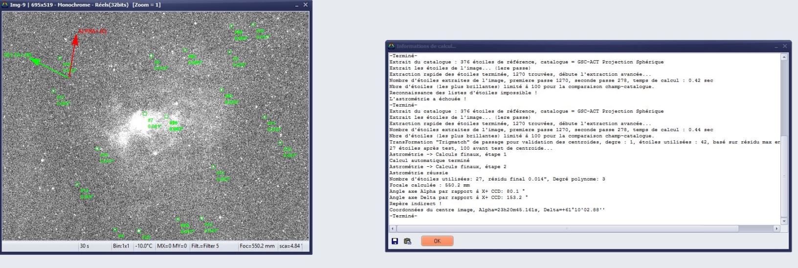

1) Déjà je confirme ton problème. C'est a dire je charge ton image et j’essaie d'effectuer une astrométrie avec le catalogue GSC-ACT et la rien n'y fait quelque soit les paramètres que je change.

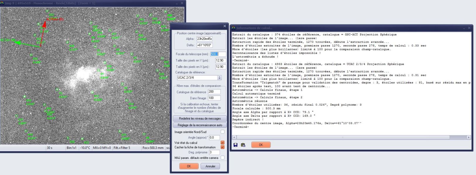

2) Ensuite j'ai essayer en utilisant le catalogue UCAC 2/3/4 (préalablement installé) et la BINGO sa fonctionne. (Photo Astrométrie 1 et 2 pour illustrer mes propos)
3) La comme tu peux le constater la focale du télescope a changer (500,3) bon rien de bien surprenant mais la suite l'es plus. ;)
4) La même image calibrer astrométriquement j'ai relancé une astrométrie avec le catalogue GSC-ACT et la.... CA MARCHE (bon j'ai eu un echec une fois mais la 2ème tentative a fonctionner) et devine quoi ben la focale à de nouveau changé et est mnt à 550,2 (Astrometrie image 3)
5) J'ai tout fermé et relance depuis le début mais cette fois en changeant directement la focale de l'image dans l'onglet Astrométrie auto (CTRL+U pour le raccourci ) (Astrométrie image 4)
Mnt la question est donc de savoir pk il y a un tel écart de focal entre les 2 catalogues. J'ai voulu vérifier la focale via la astometry.net mais j'ai eu une erreur. je sais pas si le serveur distant ne fonctionne plus ou si c'est chez moi uniquement... enfin bref
Voilà en espérant t’avoir aidé j'en profite pour te dire de bien rentré les paramètres de ton installation surtout la focale avant de faire des photos (Il y a des tutos vidéo sur ca sur la chaine youtube de Cyril si jamais :) )
