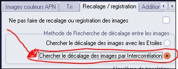

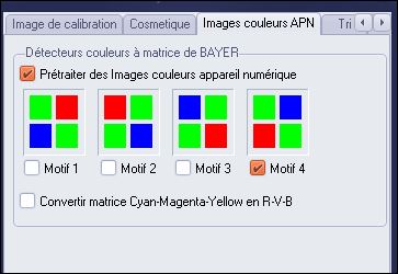

Re: Erreur prétraitement
Posté : 12 mars 2016, 12:55
Bon ca marche tres bien, mais il faut :
Activer la debayerisation
Activer ce type de recalage
J'en ai profité pour améliorer la rapidité de traitement de cette forme de recherche de décalage.
Posté : 12 mars 2016, 20:10
par Leandre Vienat
Salut Cyril
Je te remercie je vais regardé tout ça alors parce que j'ai essayer cette méthode de recalage mais j'arrivais à rien de satisfaisant et surtout comme tu le dis elle prend bcp de temps. Concernant la matrice de bayer me semblais qu'il fallait utiliser le motif 2 (j'ai dû me plante)
