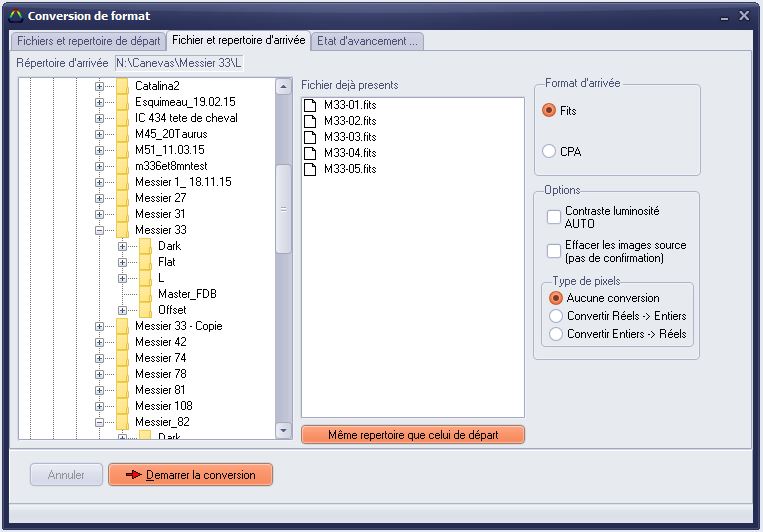

J'ai fais le test en renommant exactement comme tu l'indique et toujours le même souci mais bon la je converti les fichier en FITS et c'est bon en attendant donc pas de souci

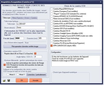

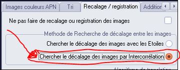

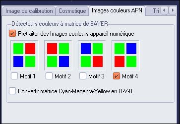

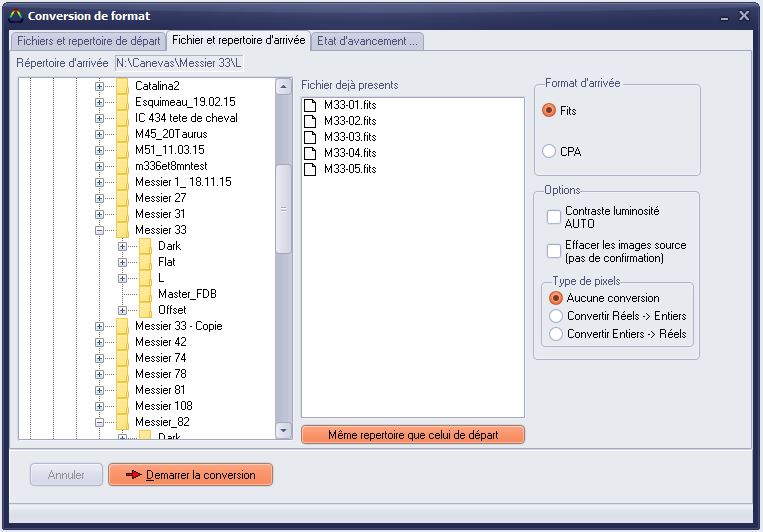

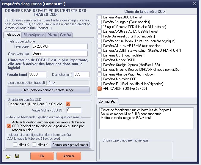

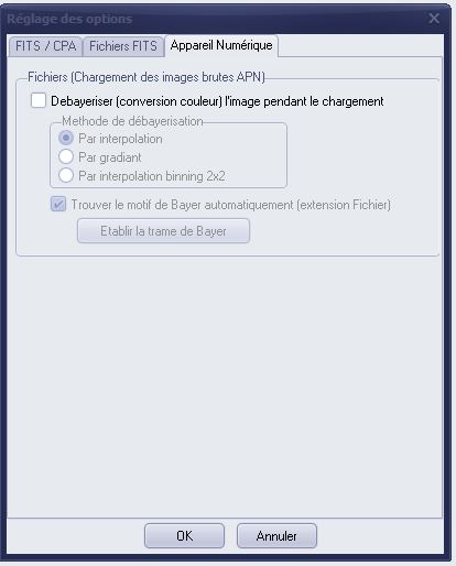

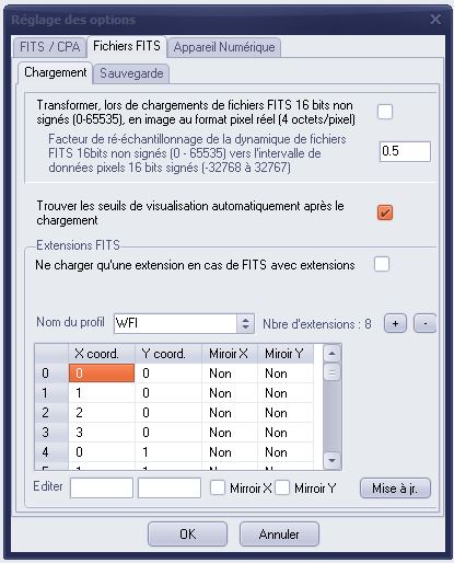

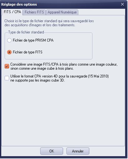

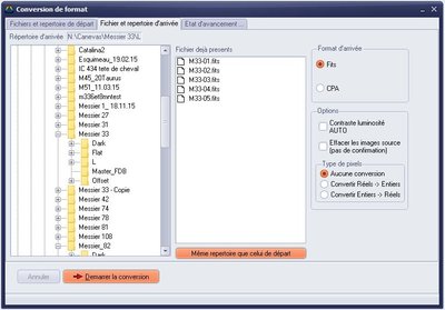

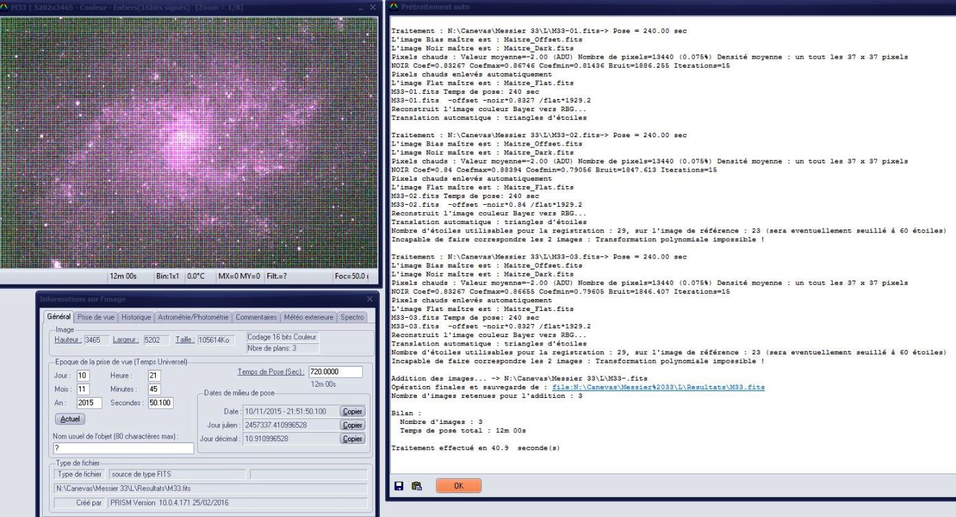

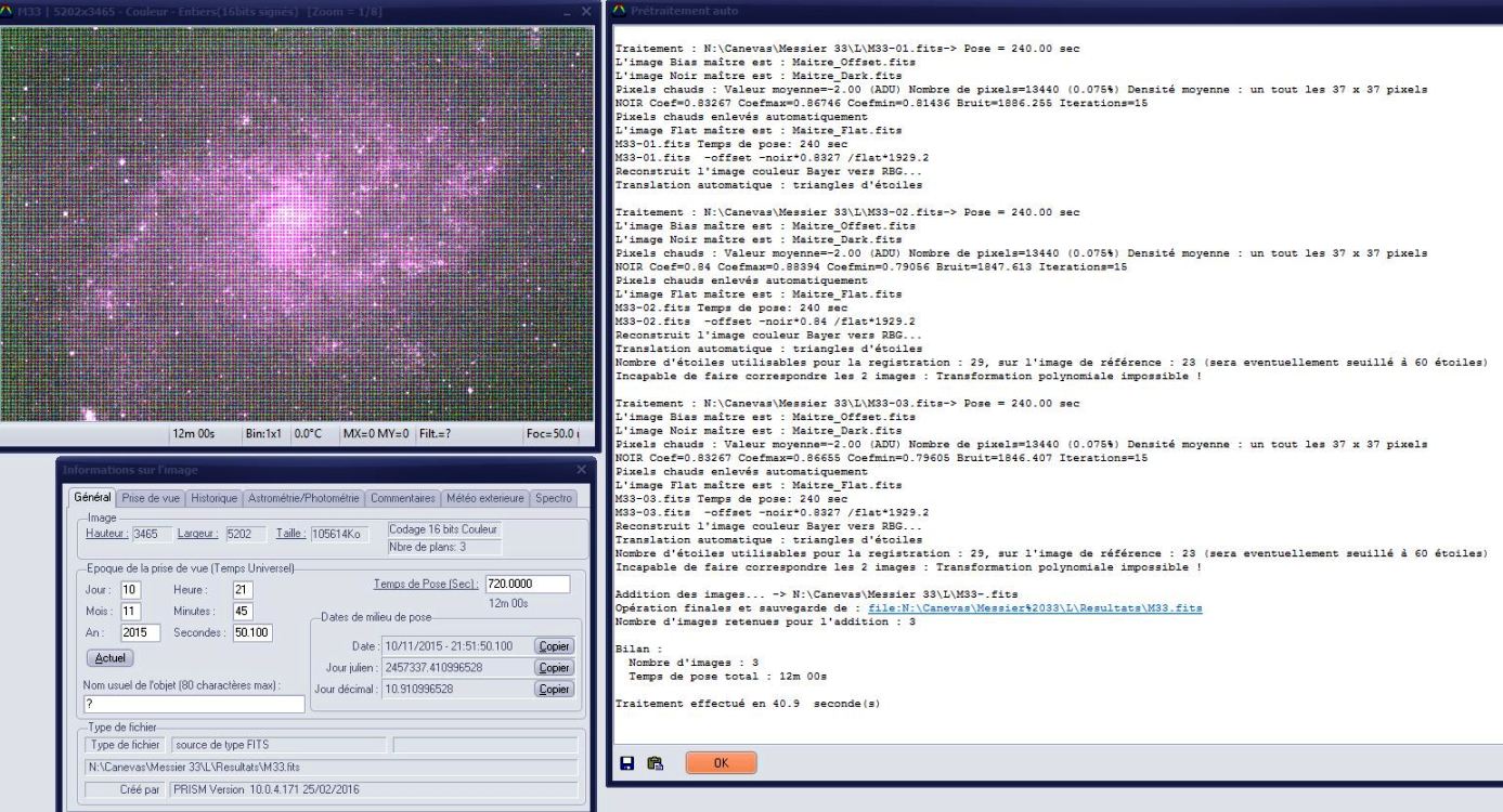

Sinon j'ai quand même d'autre questions.. J'ai réalisé mes offset,dark et flat maître mais impossible de faire un prétraitement correct. Lorsque je compile le tout, soit j'ai un message qui me dis impossible d'aligner les étoiles, soit il me dit images pas pris en compte, etc... bref j'arrive pas a faire qqch de correct. Surtout la fenêtre information du traitement me donne rien de similaire a ce que tu préconise sur la vidéo (print screen). Vu que franchement je sais plus quoi faire, j'ai regarder un peu partout dans les différentes options mais je pense que je loupe un truc je demande un petit coup de main.. vu que je sais pas trop comment faire, je vous donne toutes les infos, je vous donne également les images (4 de M33 pour tester cela suffit) + les maîtres (.fits) pour que qqn puisse tester... Si cela vous va. Si il est préférable que je vous donne les fichier CR2 pour faire un test depuis le début dite moi. Je met également quelques screen des options que j'ai mises comme pour la conversion de fichier par exemple

APN : CANON EOS 600 Défiltré (matrice de bayer motif 2 lors du choix dans le prétraitement)

encore un petit screen je pouvais plus en mettre dans mon dernier poste :)

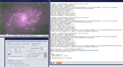

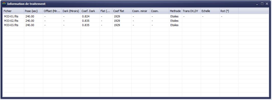

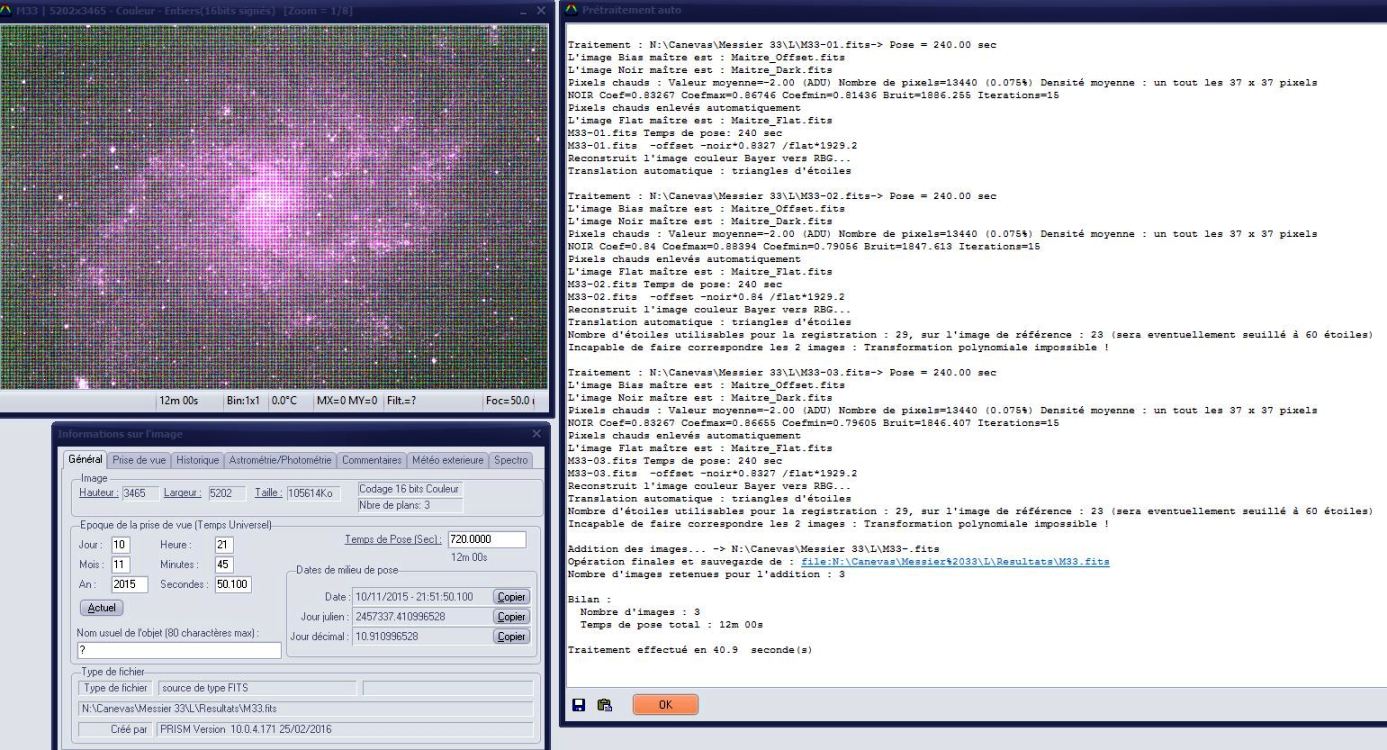

Encore un petit print screen de mon prétraitement pour vous montrer qu'il arrive pas a compiler 2 images

Apparemment des cases n'ont pas été cochées.

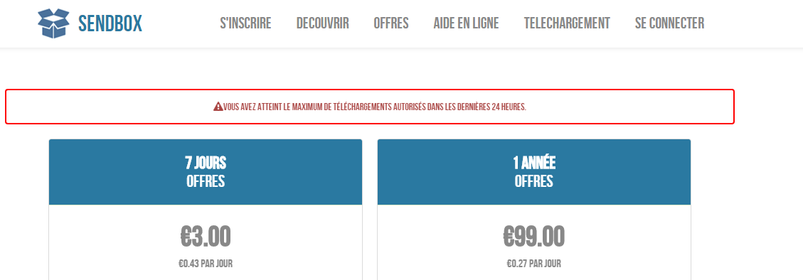

Sendbox ca ne marche pas bien du tout, impossible de charger les fichiers.
Et il me demande de payer !
Utilise Dropbox, la j'ai un compte, et ca marche bien mieux.

Bon ca marche tres bien, mais il faut :
Activer la debayerisation
Activer ce type de recalage
J'en ai profité pour améliorer la rapidité de traitement de cette forme de recherche de décalage.

Je te remercie je vais regardé tout ça alors parce que j'ai essayer cette méthode de recalage mais j'arrivais à rien de satisfaisant et surtout comme tu le dis elle prend bcp de temps. Concernant la matrice de bayer me semblais qu'il fallait utiliser le motif 2 (j'ai dû me plante)
