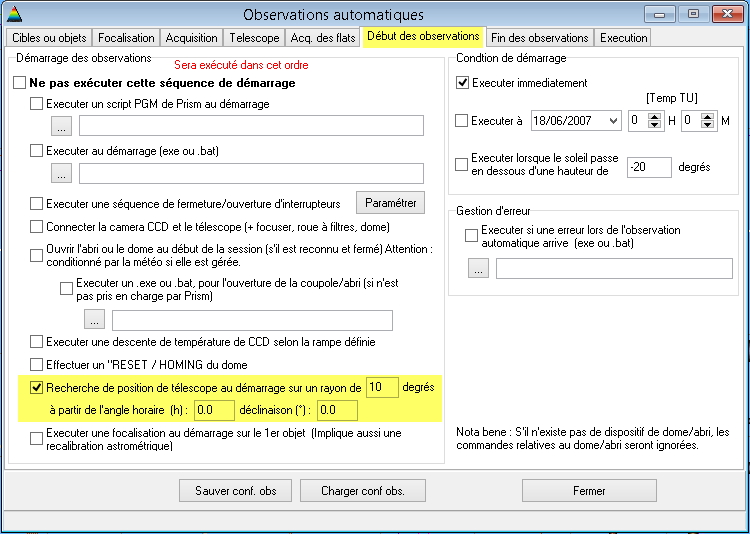

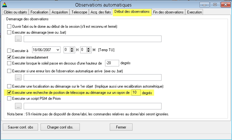

Il s'agit de cette fonction surlignée en jaune dans la capture ci-dessous réalisée par PicPick :
Observations automatiques, onglet début des observations, recherche de la position du télescope, version 8.1.5
La recherche de position en début d'observation automatique donne systématiquement l'erreur suivante dans la version 8.1.5 :
28/04/2014 21:30:20.6 : [Astrométrie] La recherche automatique n'a pas trouvé le centre du champ !
28/04/2014 21:30:20.6 : [Telescope] Erreur, la position du télescope sur le ciel n'a pas été trouvée !
J'ai fait un essai hier avec la version 9.0.1 qui a très bien fonctionné, l'erreur est donc bien corrigée dans la v9, j'en suis entièrement satisfait :
Observations automatiques, onglet début des observations, recherche de la position du télescope, version 9.0.1
30/04/2014 19:31:47.8 : [Astrométrie] Le centre image a été trouvé : 10h30m07s +00°12'37''
30/04/2014 19:31:47.8 : [Astrométrie] Décalage de position -> RA=30.9 arcmin DEC=9.0 arcmin Dist=32.2 arcmin
30/04/2014 19:31:47.9 : [Telescope] Recalage du telescope suite à l'astrometrie...

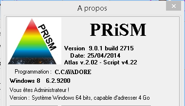

Références système :
A propos de ma version de PRISM
