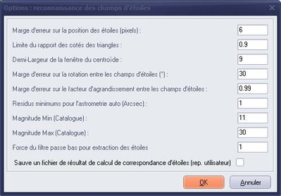

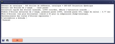

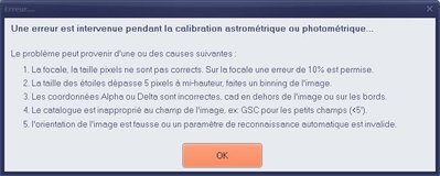

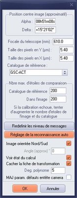

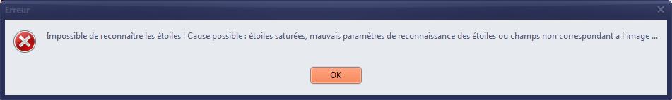

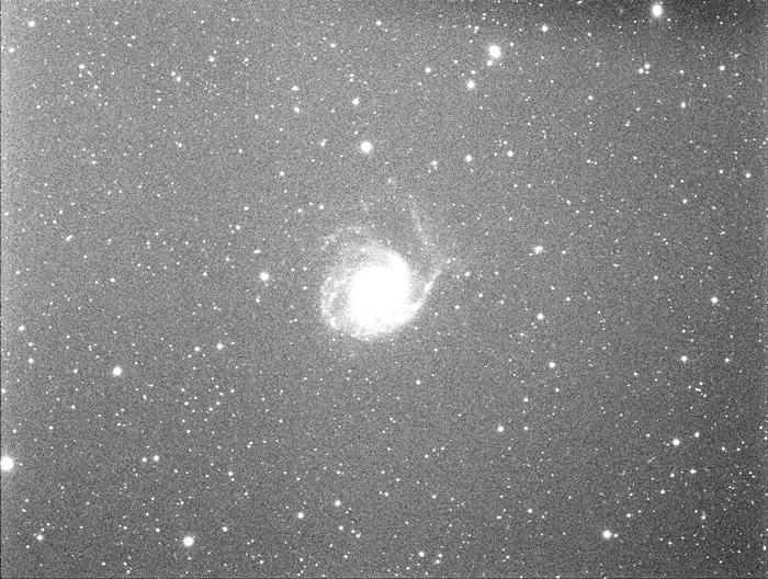

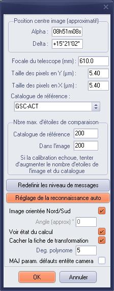

Je suis possesseur de prism 10 et quand je souhaite faire un étallonnage automatique aussi bien manuellement qu'en observation automatique il me mets un message d'erreur (photo en PJ).
Lunette taka tsa 102/816 avec reducteur soit 102/610
caméra atik 8300
Que faire ?

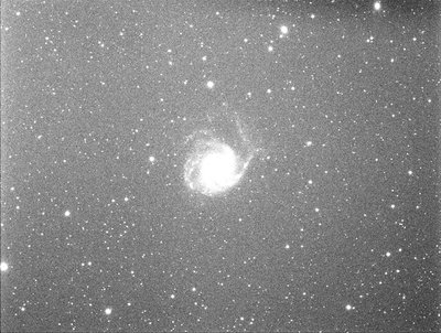

Mettre une image typique ou ca ne marche pas.
Re: problème d'astrométrie
M'envoyer une image au format FIT ou CPA.
La longueur focale est la bonne ? On peut la recuperer avec Astrometry.Net.

je vous l'envoi par mail car cela ne fonctionne pas sur le forum.

pour l'astrométrie, je passe d'abord par Astrometry.Net pour trouver les paramètres clefs de l'image, surtout la focale de l'instrumentation et l'orientation de l'image. Je me suis permis d'envoyer ton image JPG sur le site et voici le résultat:
Calibration
Center (RA, Dec): (210.808, 54.353)
Center (RA, hms): 14h 03m 13.932s
Center (Dec, dms): +54° 21' 10.439"
Size: 1.7 x 1.28 deg
Radius: 1.066 deg
Pixel scale: 8.75 arcsec/pixel
Orientation: Up is 176 degrees E of N
C'est aussi sur: http://nova.astrometry.net/user_images/ ... #annotated
Avec la forumule: focale(mm) = 206 x taille du pixel(µm) / résolution(")
tu peux calculer la focale de ton instrument en mettant la bonne taille de pixel (si tu as fais du binning, penses bien à multiplier tes 5.4µm par le binning) et pour résolution 8.75"/pixel.
Tu peux aussi mettre l'orientation de 176deg.
Avec PRISM v10, tu peux faire ton astrométrie directement depuis le logiciel. Il te suffit de t'enregistrer sur astrometry.Net et de récupérer ta "clef API". Tu la saisie dans les paramètres généraux de PRISM (rubrique astrometry.net) et tu fais ensuite l'astrométrie directement dans le soft et tu peux aussi mettre à jour les informations dans l'en-tête de ton image. Tu récupères ces infos (focale et angle de la caméra) et tu peux alors faire l'astrométrie plus rapidement et en local sans être connecté au réseau.
