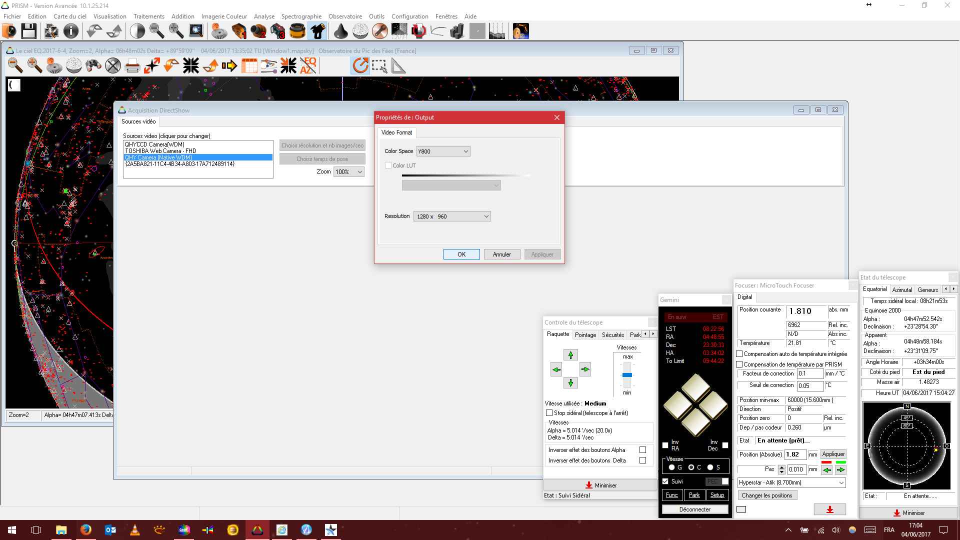

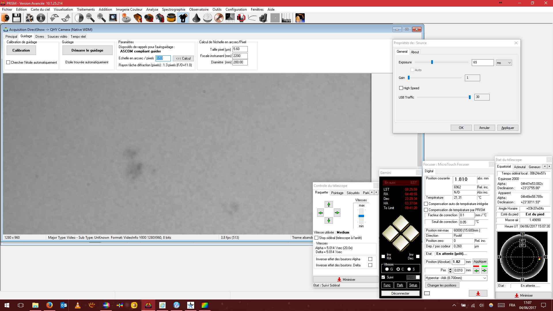

Je n'arrive pas à faire de vidéo sous Prism v10 avec ma QHY5L-II, j'aurai besoin de votre aide.
Ma configuration (setup) :
PRISM 10.1.25.214 du 12/04/2017
Toshiba Protégé Z30T-A
Version OS Windows 10 Professionnel 64 bits v1607 (WINVER 14393.1098)
Mémoire utilisable 8 Go
Résolution 1920 x 1080 à 100%
Caméra principale Acquisition CCD Atik 414ex M (V4.1.2.1)
Caméra secondaire Autoguider QHY5L-II et driver ASCOM QHY5LIIASCOMSetupV11
Je vous joins les "Imprim Ecran" du paramétrage.
Propriété de la sortie (output) : (choix Y800, testé aussi RGB8 et YUY2)

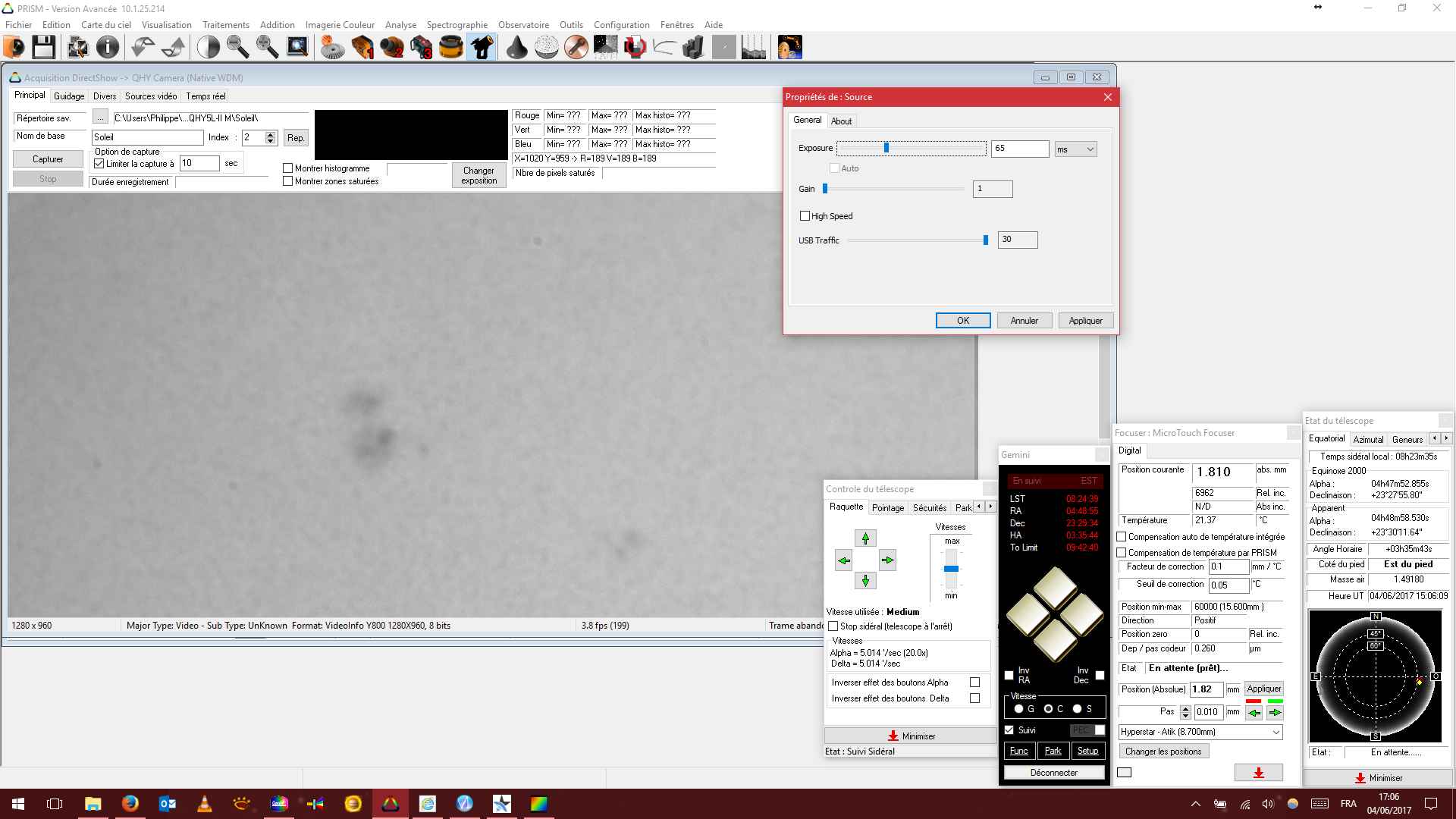

Onglet "Principal" :

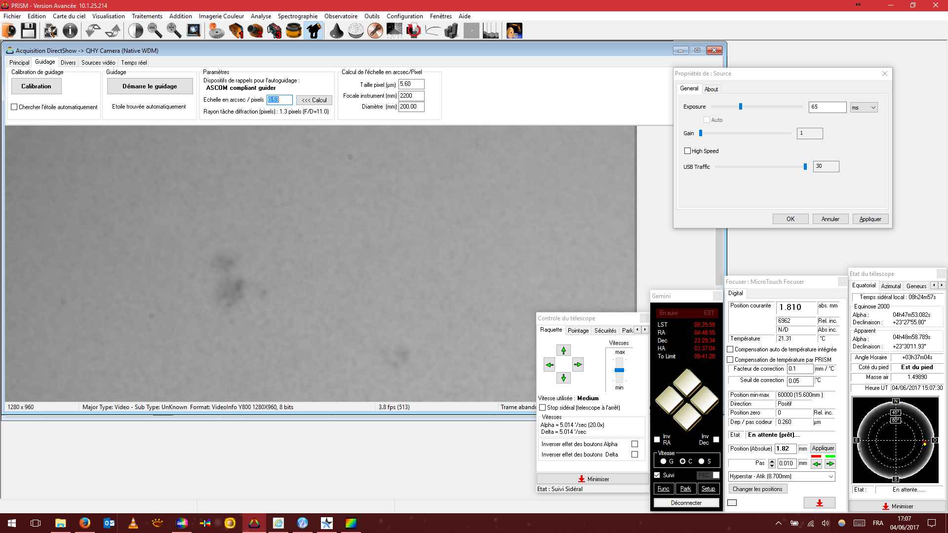

Onglet "Guidage" :

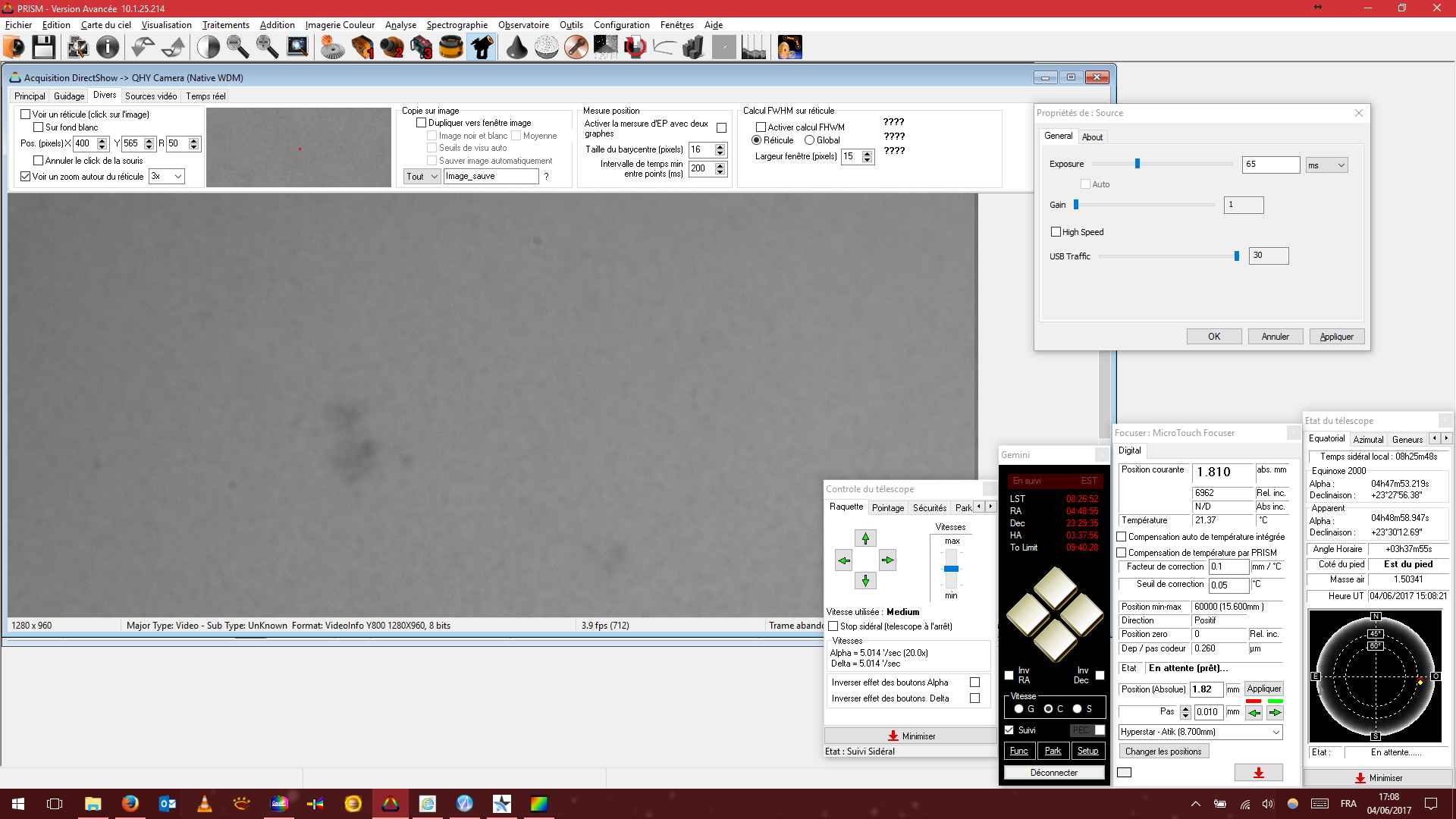

Onglet "Divers" :

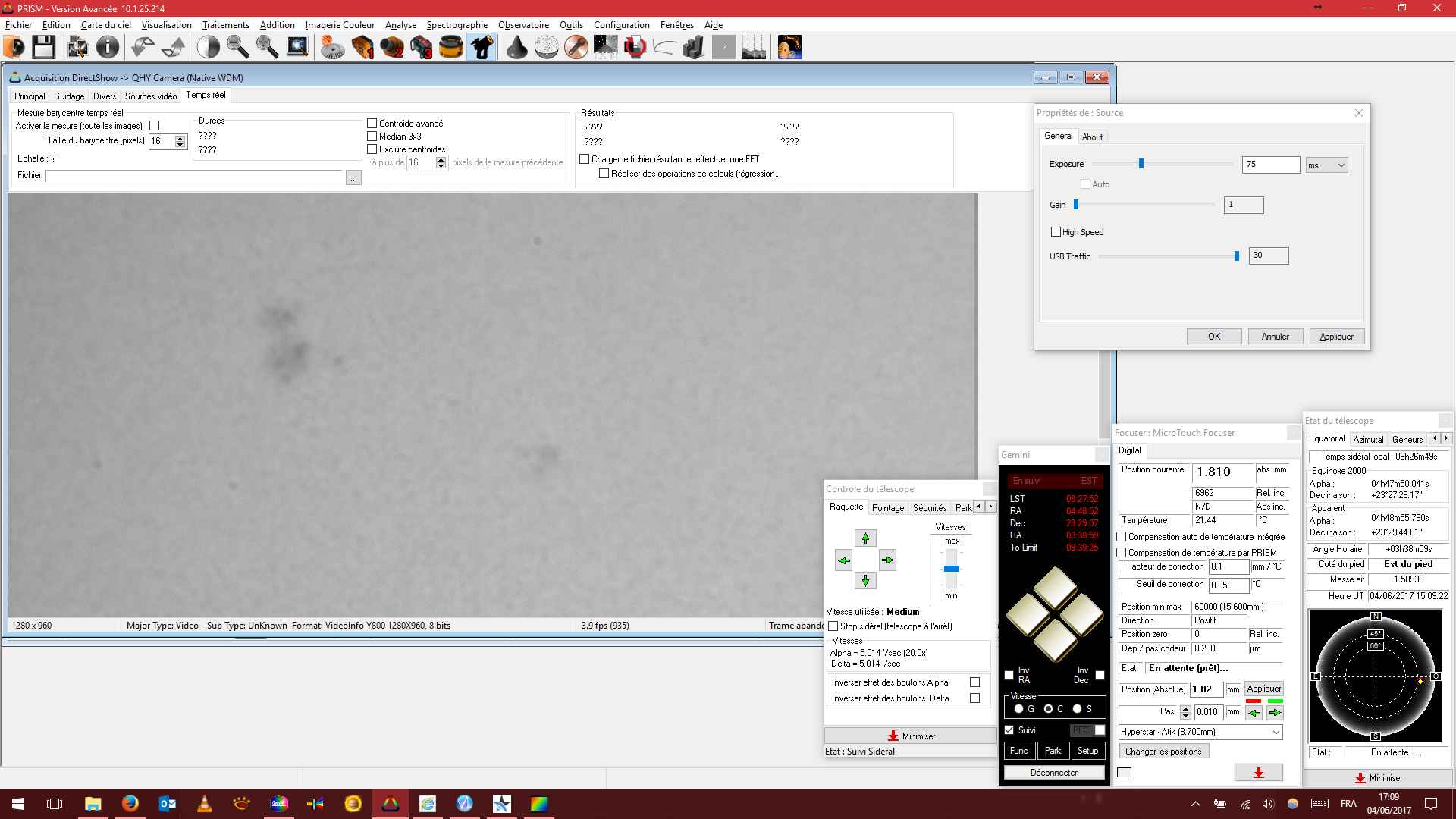

Onglet "Temps réel" :
Lorsque je clique sur le bouton "Capturer", l'enregistrement de la vidéo commence devrait s'enregistrer puisque j'ai bien le compteur de temps qui fonctionne (RMQ un petit défaut noté à la fin de ce post). Le fichier de sortie est bien créé dans le répertoire désigné, mais ne pèse que 65 ko. Il est donc vide. Impossible de le lire (avec VLC) et bien sûre, ne s'ouvre pas dans Prism, un message d'erreur (normal) apparaît : "Violation d'accès à l'adresse 00EE1C38 dans le répertoire de 'prism.exe'. Lecture de l'adresse 00000008.". Qu'ai-je donc manqué, oublié ?
Autre point, lorsque sous l'ongle "Principal", on coche la case "Limiter la capture à", systématiquement le temps de la capture est allongé, exemple, pour 10 s demandées, nous avons 12,854 s effectives ; pour 60 s demandées, nous avons 64.724 s effectives.
Merci de vos lumières.

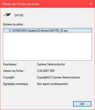

Je vous joins également le "Détail des fichiers du pilote" : Merci à vous

J'ai essayé des tas de cameras video a la norme Directshow avec des tas de cameras (une bonne 20 aine de marques differentes) , et evidemment avec QHY ca ne marche pas ... comme d'habitude je tends a dire ... leurs drivers sont de tres mauvaise qualité... les contacter qu'ils arrangent cela.

Le support de la société QHY va se rapprocher de toi pour régler ce problème. J'ai bien les dernier drivers de QHY et mis à jour Prism. Pour info, lors de l'enregistrement d'une séquence vidéo, l'image à l'écran se fige, ce qui pourrait expliquer que la vidéo est "vide".

Tant que QHY fera du deni sur ses drivers, vous n'etes pas avances.
De toute facon ca fait des années que je le dis, c'est du materiel a fuir, et je vois que ca ne change pas.
