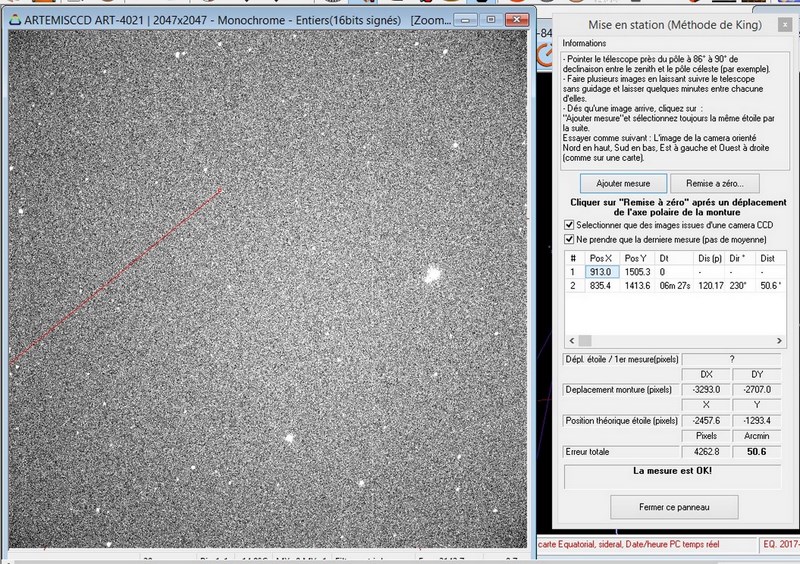

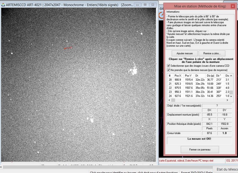

J’ai un problème avec la méthode de king
Image à 86° du pôle Sud de -17° 33 soit environ 20° au-dessus de l’horizon
Monture titan,Gemini 1, Atik 4000, C14, 0.5 optec, Prism 10, pose de 20s
Le déplacement de la monture en plusieurs itérations, voir l’imprime- écran image 1, j’arrive à une minute d’arc
Sans toucher au télescope, remise à zéro
Une image puis une autre 6 minutes plus tard, ajouté mesure et je me retrouve à 50 minutes d’arc ?
Voir imprime écran image 2

Re: mise en station de king
Attention a l'orientation de la camera.Suivre le tuto a la lettre sur la chaine youtube.
