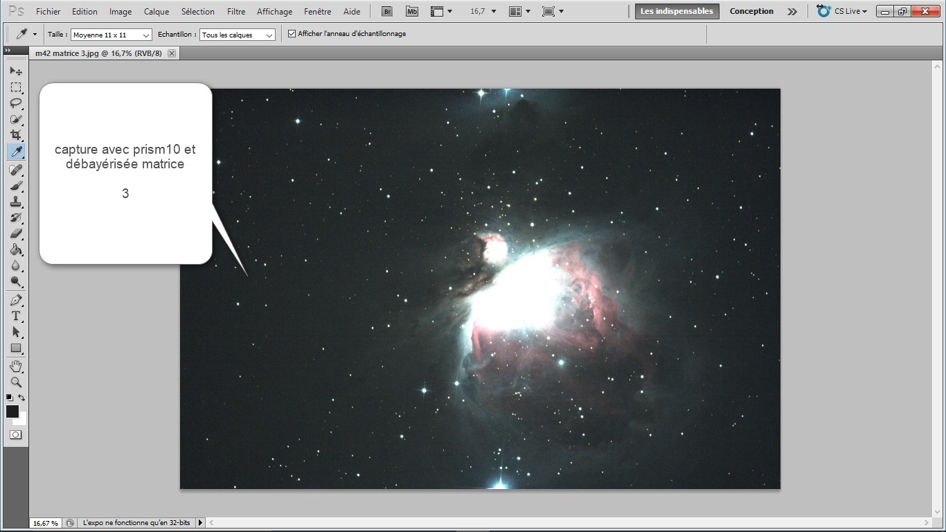

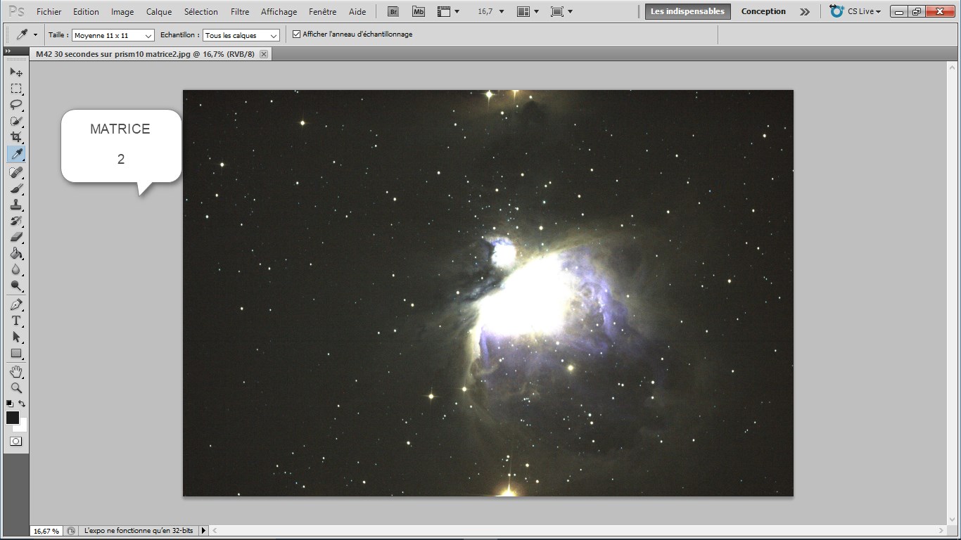

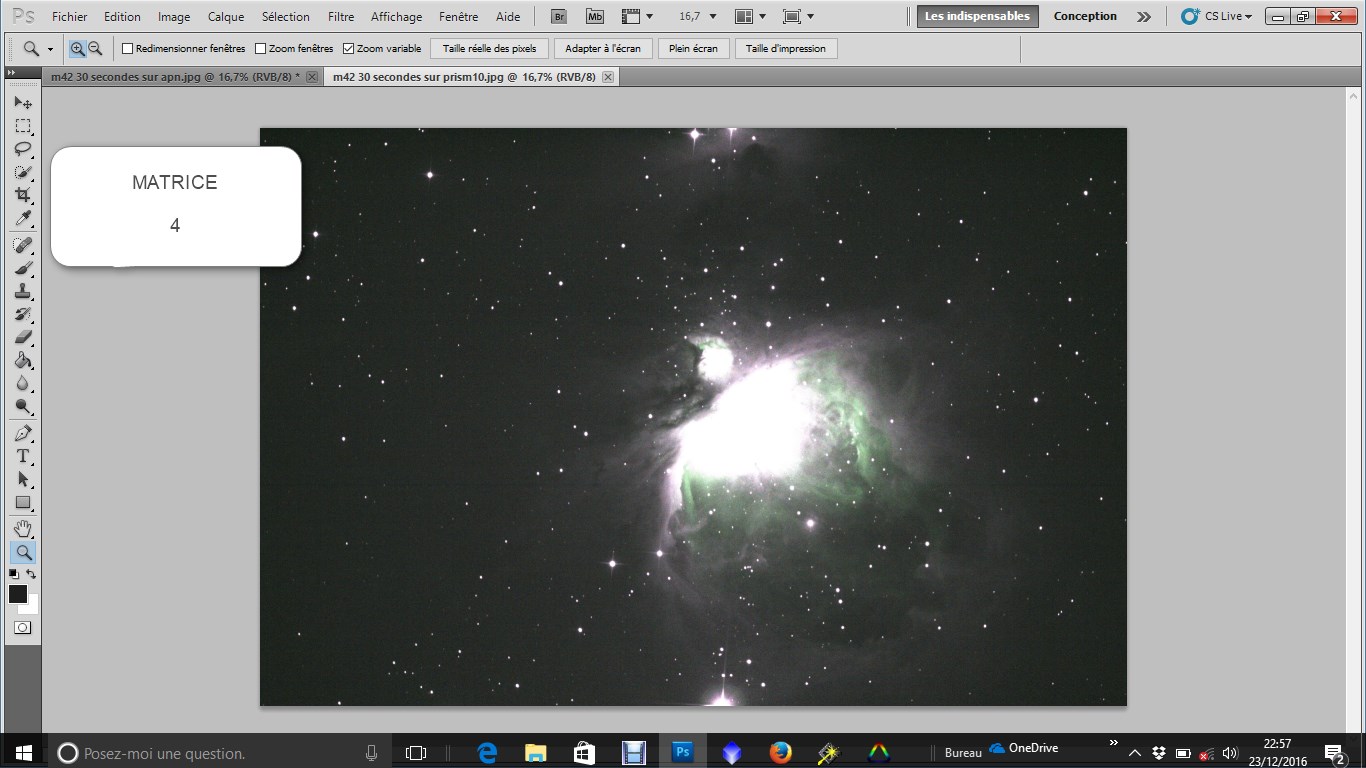

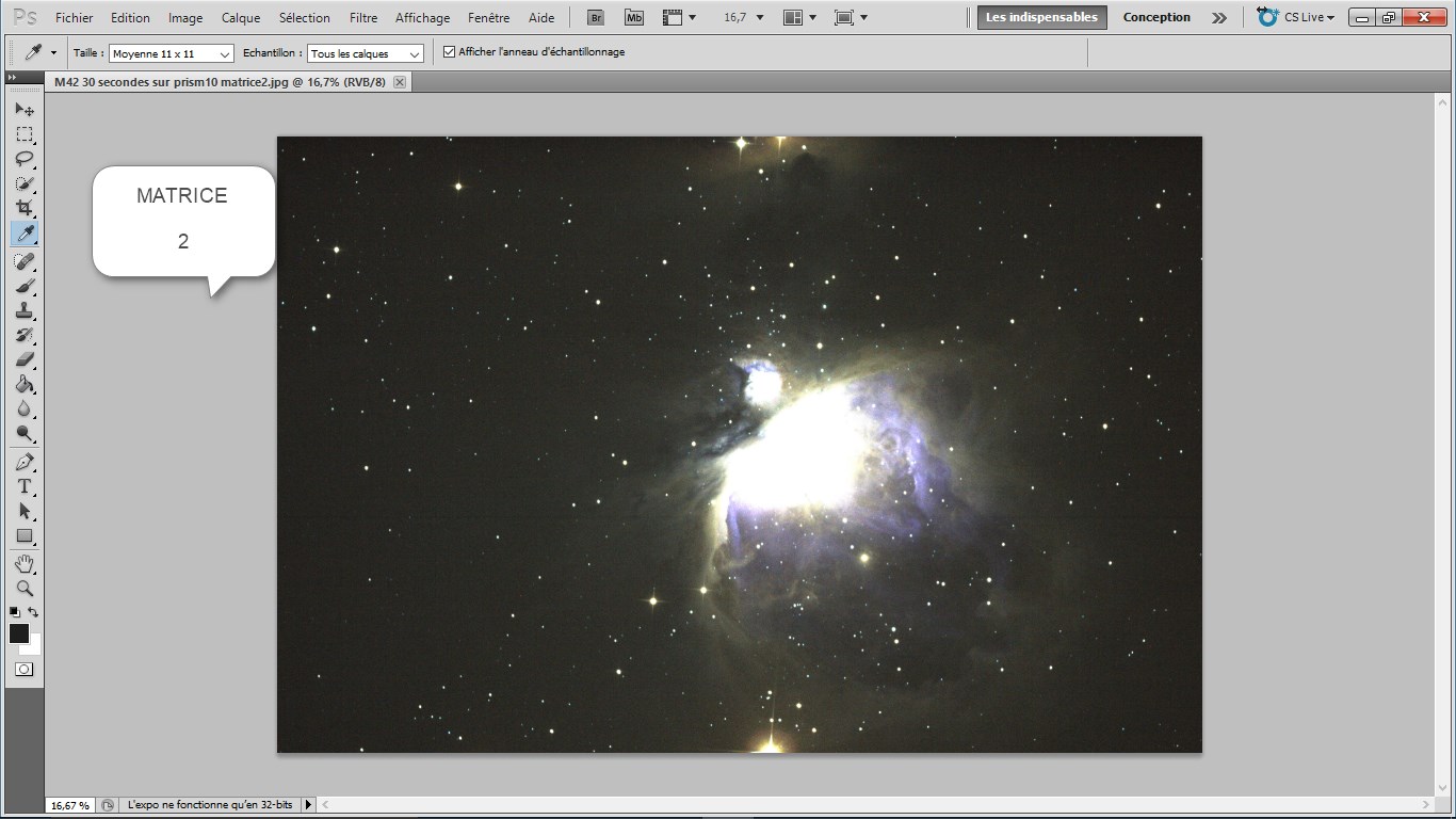

Voici mes essais M42 pour la facilité de la capture : 30 secondes sur APN, 30 secondes sur prism10 débayérisé avec matrice 2 et aussi avec matrice 4.
Les captures faites avec prism10 : la débayérisation n'a pas fonctionné ni avec matrice 2 ni avec matrice 4.
La capture faite avec apn seulement APN a été correctement débayérisée sous prism10 avec la matrice 4
Par contre si je prends une image de m42 capturée avec prism 10 et que je la débayérise avec la matrice 3, c'est ce qui se rapproche le plus avec la débayérisation (capture APN) mais si j'essaie avec mes autres images la bulle, pacman.... ça ne marche pas.
En fait, si je regarde par exemple toutes mes brutes de la bulle, une partie se débayérise avec la matrice 4 et une partie avec la matrice 3
Par contre sous PI, il va faire le dématriçage que sur les images qui ne me posent pas de problèmes sous prism10, à savoir la matrice 4.
Virginie
