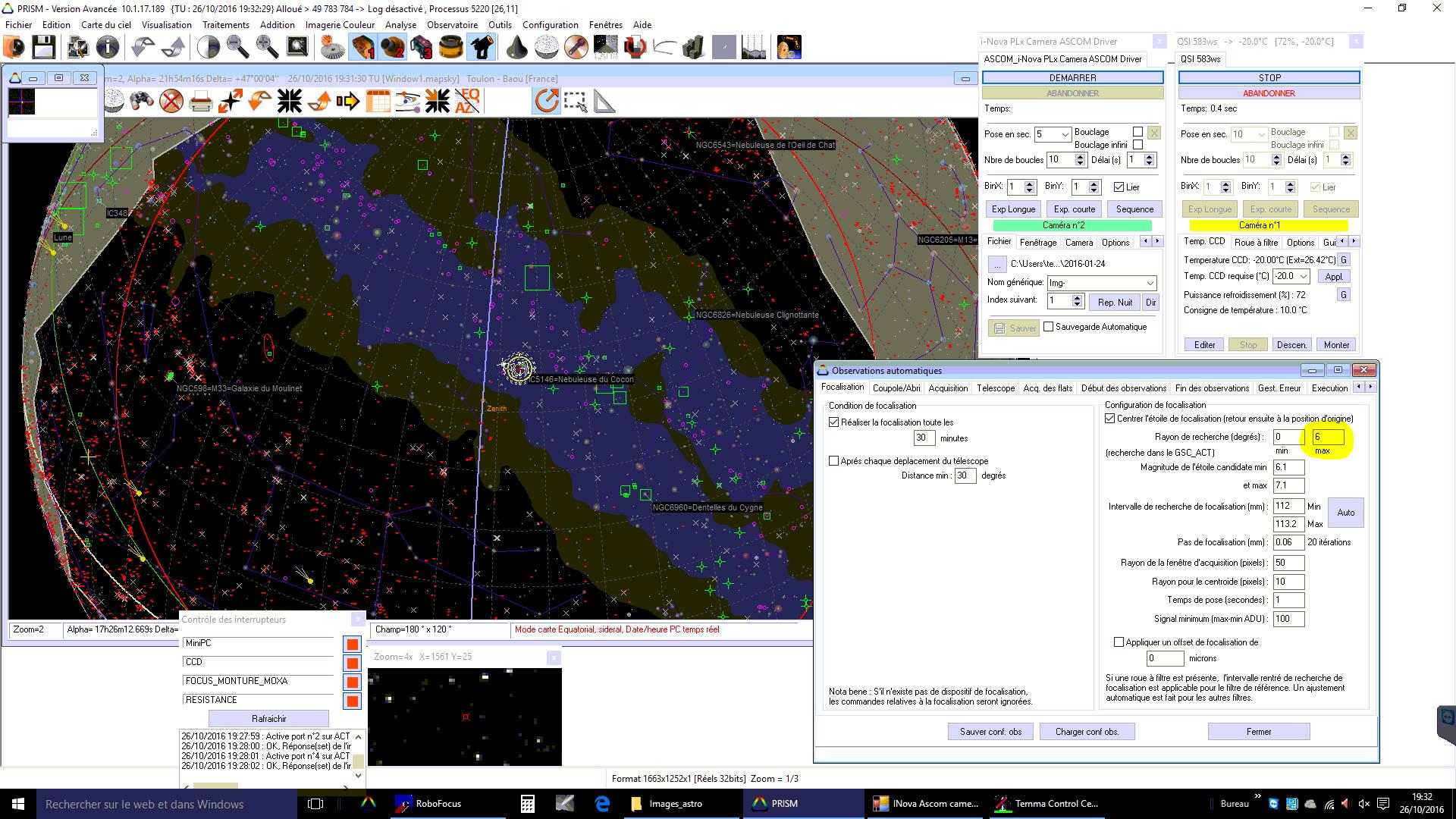

Depuis la version PRISM 10.1.18.190 en mode "Observation automatique" et en définissant un rayon de recherche de 6° (voir copie d'écran ci-dessous) pour l'étoile de focalisation j'obtiens systématiquement l'erreur suivante : [Foc] Focalisation, une erreur est apparue : Extraction étoiles catalogue, le champ 0.2° est trop grand
Rayon de recherche
Rayon de recherche
En abaissant le rayon de recherche à 1° et 2° l'erreur n'est pas rencontrée. Les versions précédentes de PRISM fonctionnaient pourtant très bien avec un rayon de recherche de 6°.

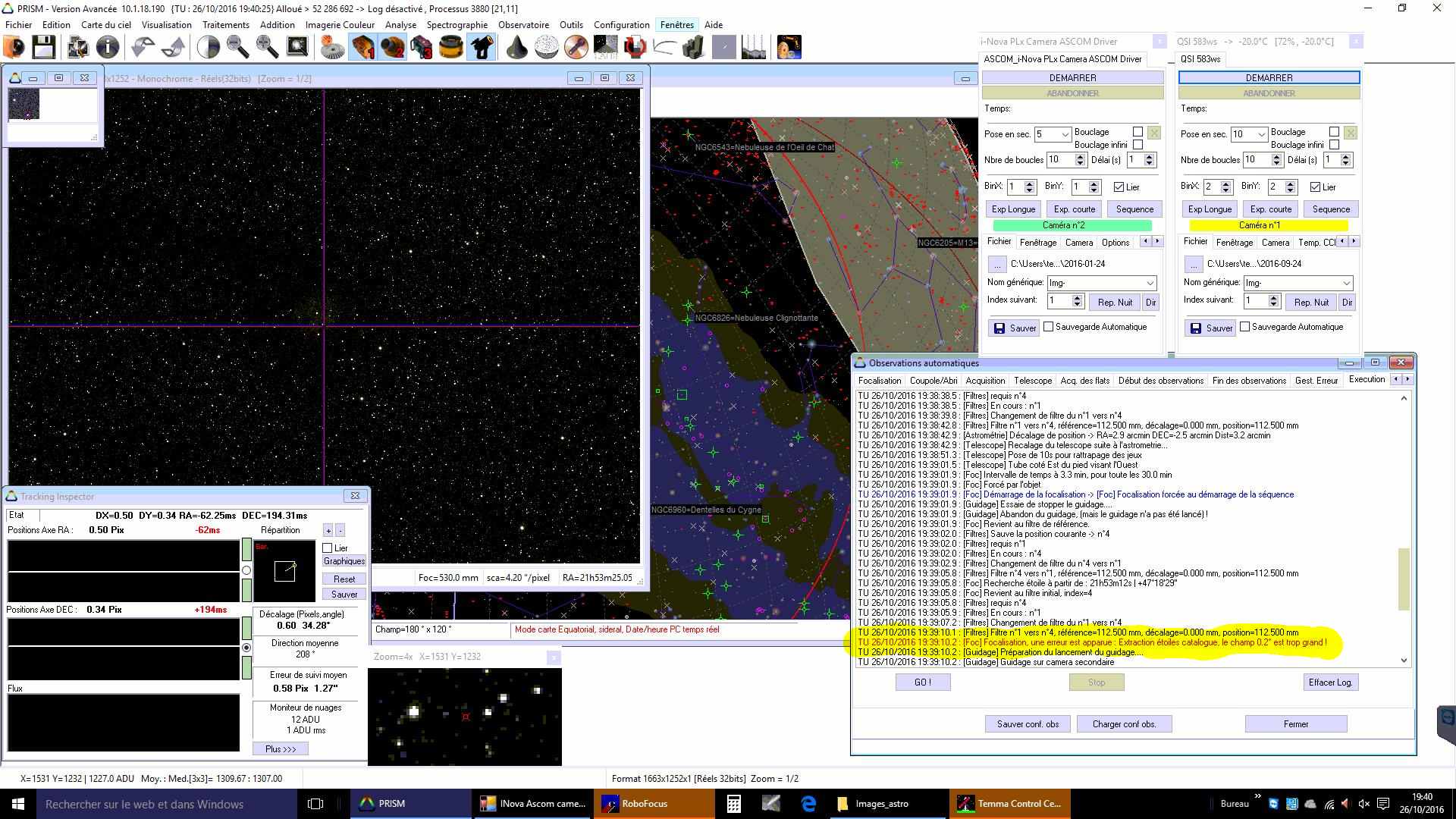

Je viens de faire des vérifications sur le ciel. Je ne comprends pas pourquoi un rayon de recherche de 6° pour l'étoile de focalisation fonctionnait bien avec la version PRISM v10.1.17.189 et que maintenant cela ne fonctionne plus avec la version PRISM v10.1.18.190. Je pense qu'il s'agit d'une régression logicielle dans cette nouvelle version.
La preuve en version 17 :
Rayon de recherche 6°
Code : Tout sélectionner
TU 26/10/2016 19:31:17.7 : [Foc] Recherche étoile à partir de : 21h53m11s | +47°16'23''
TU 26/10/2016 19:31:17.8 : [Foc] Etoile trouvée à 0.328 degrés de la position actuelle
TU 26/10/2016 19:31:17.8 : [Foc] Etoile choisie pour la focalisation : 21h54m16s +47°00'05''
TU 26/10/2016 19:31:29.6 : [Telescope] Pose de 10s pour rattrapage des jeux
TU 26/10/2016 19:31:39.8 : [Telescope] Tube coté Est du pied visant l'Ouest
TU 26/10/2016 19:31:39.9 : [Foc] Recherche de la position de l'etoile dans l'image...
L'échec en version 18 :
Rayon de recherche 6° avec PRISMv10.1.18
[code]TU 26/10/2016 19:39:05.8 : [Foc] Recherche étoile à partir de : 21h53m12s | +47°18'29''
TU 26/10/2016 19:39:05.8 : [Foc] Revient au filtre initial, index=4
TU 26/10/2016 19:39:05.8 : [Filtres] requis n°4
TU 26/10/2016 19:39:05.9 : [Filtres] En cours : n°1
TU 26/10/2016 19:39:07.2 : [Filtres] Changement de filtre du n°1 vers n°4
TU 26/10/2016 19:39:10.1 : [Filtres] Filtre n°1 vers n°4, référence=112.500 mm, décalage=0.000 mm, position=112.500 mm
TU 26/10/2016 19:39:10.2 : [Foc] Focalisation, une erreur est apparue : Extraction étoiles catalogue, le champ 0.2° est trop grand !
[/code]
Par ailleurs il s'agit peut-être bien d'une confusion entre radians et degrés car 6° = 0.105 radians, les "0.2°" de l'erreur sont peut-être un arrondi supérieur de 0.105 .
