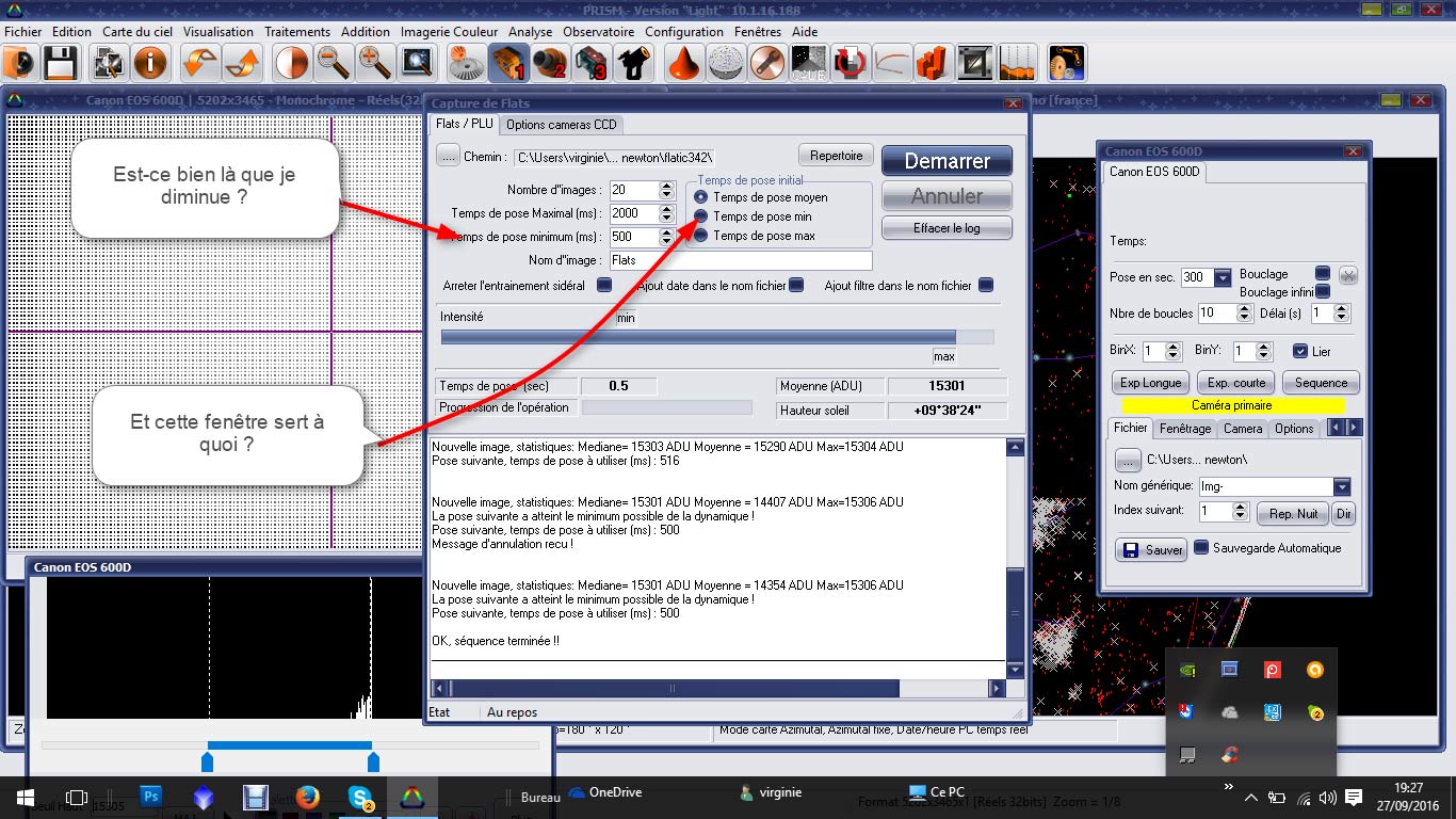

Je mets une copie d'écran avec deux questions dedans.
Si j'avais un écran à flats, pour les essais ça serait plus facile mais à chaque fois, je cours après le jour ou je fuis la nuit pour les acquisitions. C'est à chaque fois une course contre la montre.

Oui c'est la.
Et le deuxième paramètre est le temps de pose que va choisir le logiciel:
Soit par le min 500ms dans ton cas , soit pas 2s ou par 1.25s dans le choix moyen.
Aurélien
Oui c'est la.
Aurélien
