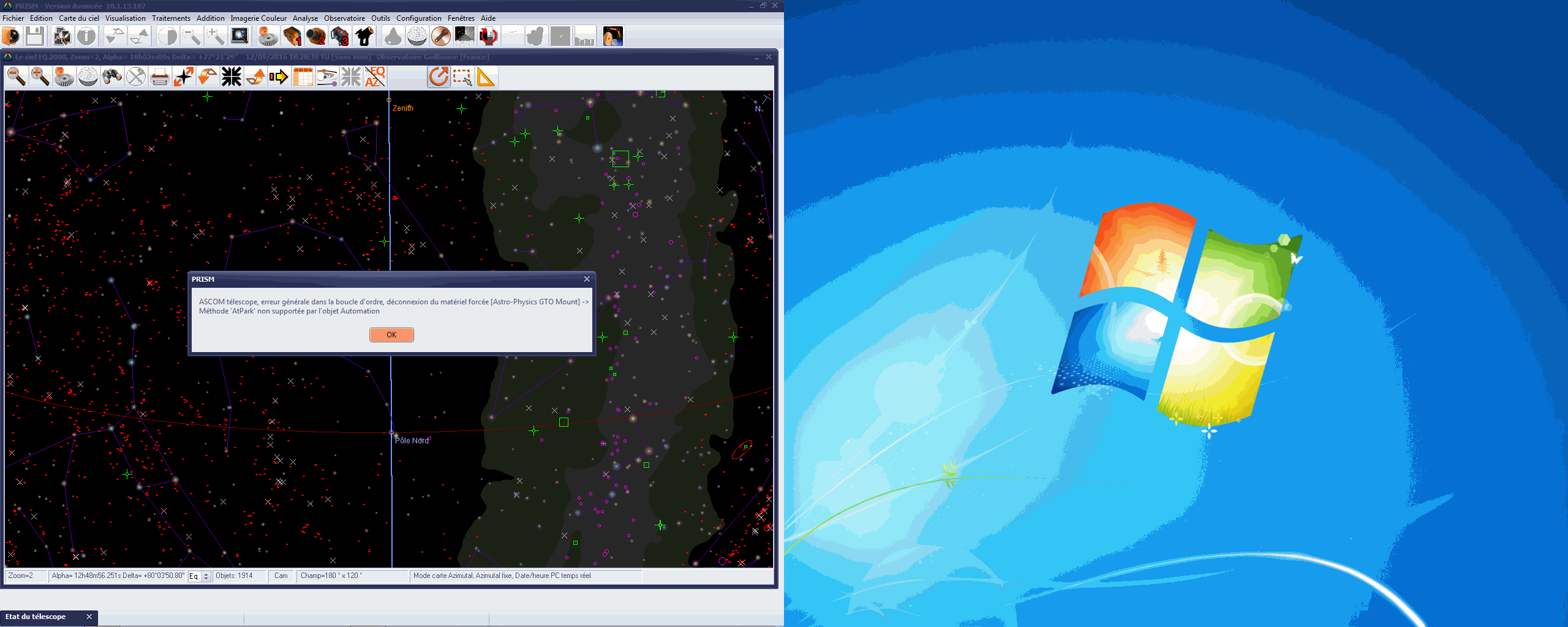

Bjr, j'utilise la version d'éssai....l'AP1100, APN ou CCD...se connectent parfaitement à prism....petit problème lorsque je désire diriger le scope en utilisant la carte du ciel :? : message d'erreur suivant:
ASCOM telescope, erreur générale dans la boucle d'ordre, deconnexion du matériel forcée (A....P.... GTO Mount) >méthode "Atpark" non supporté par l'objet Automation.
Merci pour votre aide

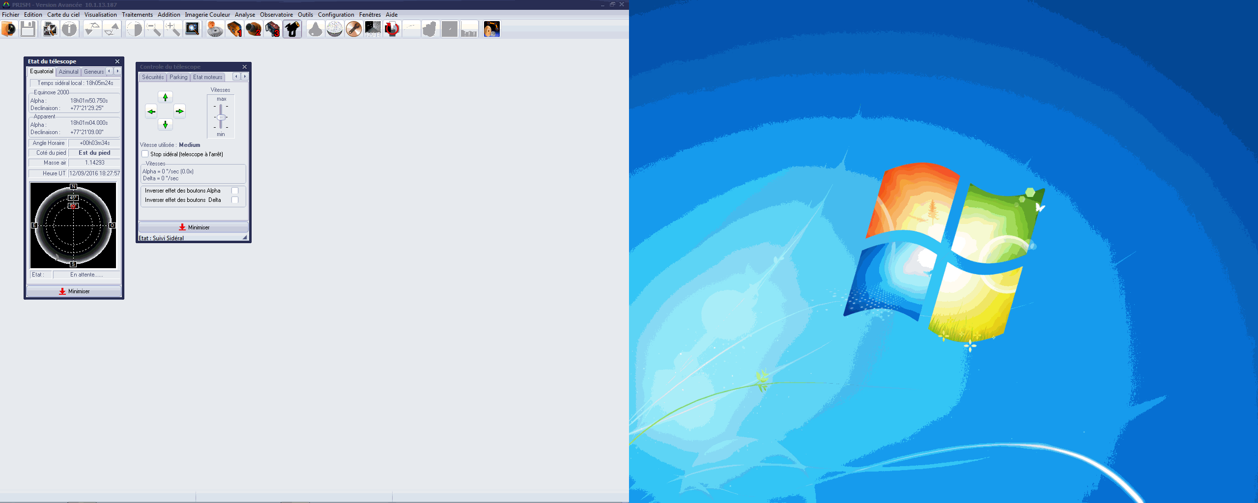

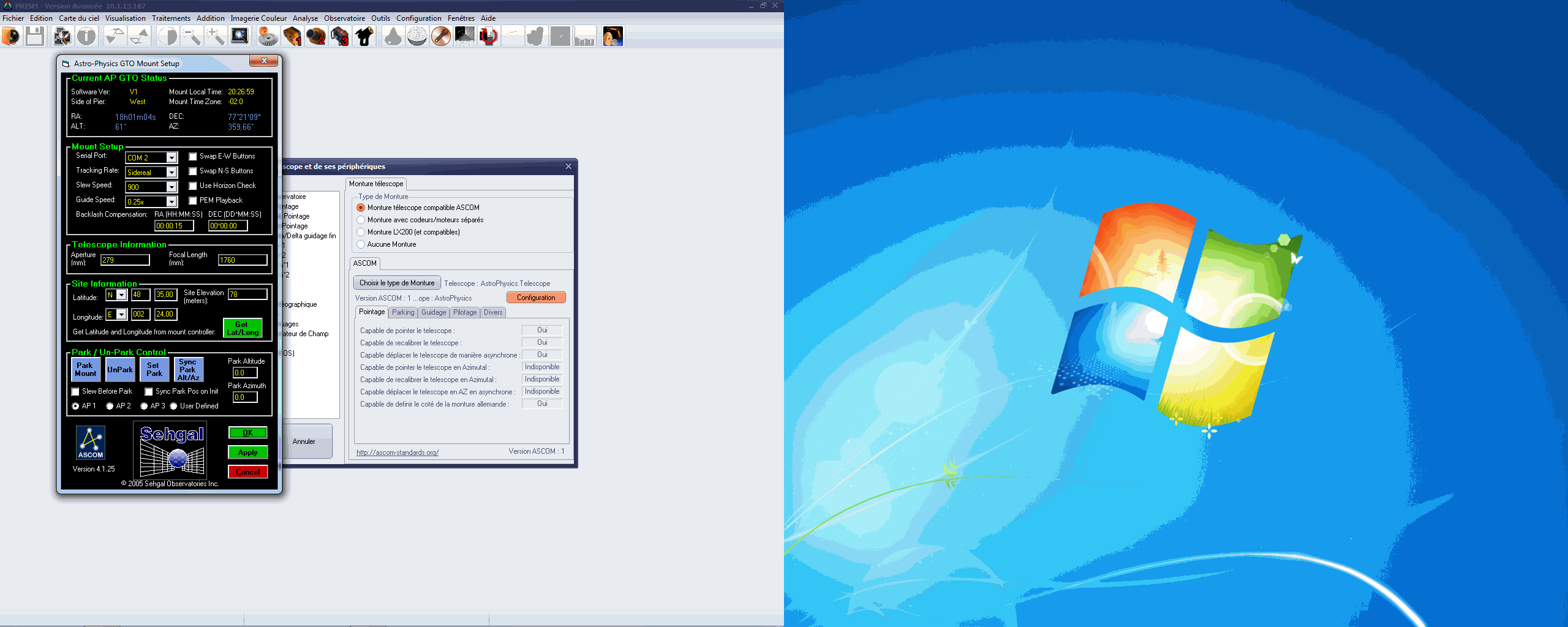

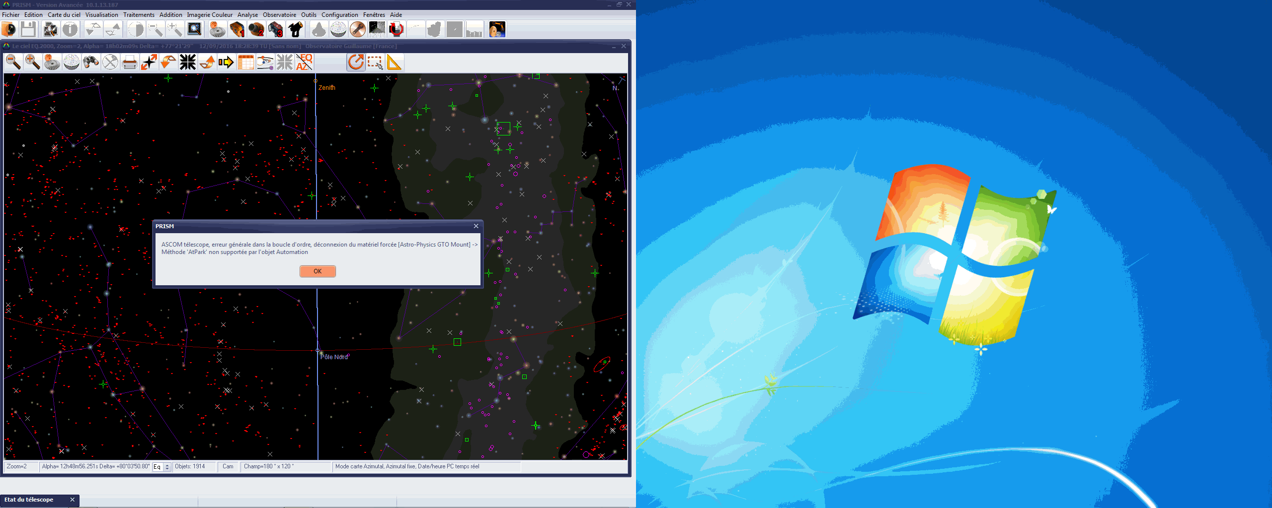

PC sous windows7
monture AP1100 gto
prism version avancée (évaluation)10.1.13.187
Actuellement je gère le scope avec pulse guide ou via ma raquette, autoguidage par loadestar via phd2 (aucun soucis), imageur 7d astrodon.....
ci-joint des prises écrans.
le problème survient lorsque je souhaite déplacer le scop depuis sa position dans le ciel, dans le cas présent je double clic sur aldéramin et demande de déplacer le scop sur la position....puis prism plante et déconnecte la monture...
j'ai le fichier logfile correspondant mais n'arrive pas à le joindre !

Intéressant je n'avais vu ce post....cependant mon soucis vient bien en amont de cela, en cession d'observation...c'est au moment de vouloir pointer un objet dans le ciel que le problème survient...ce qui n'empêche pas, éventuellement que je modifie la position parking de mon scop pour voir si cette erreur peut-être corrigée, je le ferais ce soir et je renouvellerais l'opération.
Je vais poster également mon fichier log par mail au support prism

Bjr, j'ai mis à jour le logiciel...version 10.1 16..... Le problème problème décrit ci-dessus persiste tjrs....chose etrange également c'est que ds l'état du télescope prism m'indique que le scope est à l'est du pied, ce n'est pas le cas....je suis en position Park 1....et que les commande de contrôle sont désorganisées...ouest pour est....Sud pour nord....
Au secours Cyril Cavdore...vous êtes mon seul espoir... Cordialement
