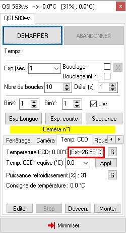

Exixte t-il une fonction permettant de lire la température extérieure de la caméra CCD ?

I would like to know that to

Existe-t-il également une possibilité de connaître le pourcentage de refroidissement?
Ainsi, au lieu de la température, la puissance de refroidissement en pourcentage.
