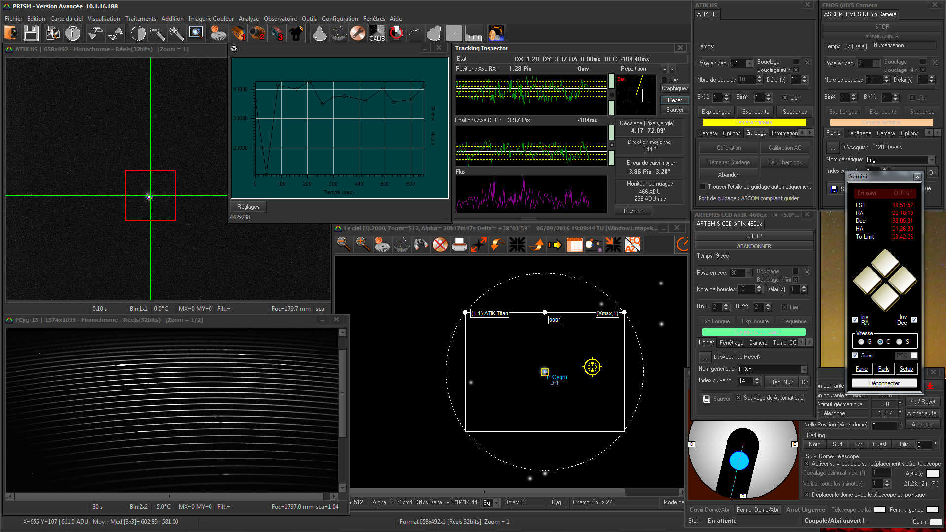

je profite d'un début de session relativement tôt et de mon passage sur le forum pour, après un peu plus d'un an, revenir sur l'opbservatoire de la Belle Etoile qui tourne sous Prism pour la gestion du télescope, de ,la coupole, de la caméra du chercheur électronique, de la caméra d'autoguidage, du contrôle du spectrographe (lampe de calibration, caméra d'acquisition)... bref, il fait tout et presque le café ce soft!
Ca tourne plutôt pas mal. J'ai toujours des soucis avec la vieille monture qui mériterait une remise en forme (depuis le temps que je le dis!) mais le logiciel tout-en-un aide pas mal à tout contrôler de manière connectée.
J'utilise quand même à mon avis très peu de la puissance de PRISM. Un peu les scripts car la calibration du spectro est automatisée. Sinon, ce sont les outils standards.
Je joins une copie d'écran de mon observation de ce soir. Je suis passé en couleur nuit, c'est mieux.
J'aime beaucoup le suivi du maximum d'intensité sur une partie de mon image, vérification que ça ne sature pas. Je dois modifier la couleur de fond du graphe à chaque fois mais çà fonctionne bien.
