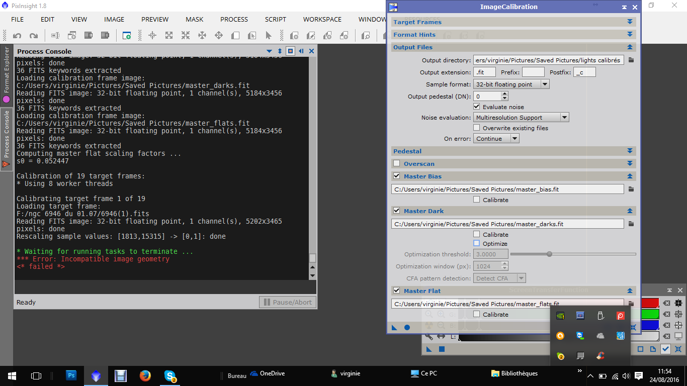

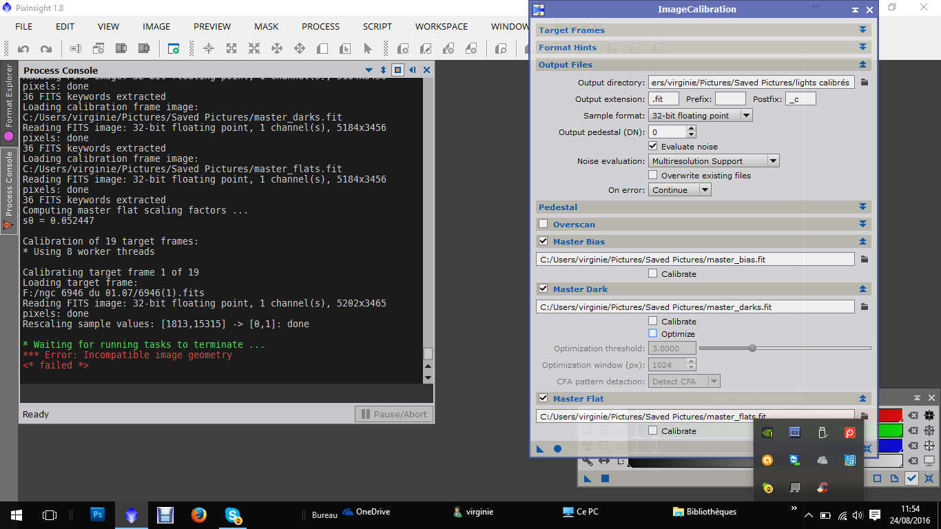

Je joins une copie d'écran pour montrer mon problème.
Les bias, les flats, darks avaient été réalisés sous maximDL (donc je les ai gardé),
Les brutes avec prism10.
L'ensemble a été converti par lot en fit dans prism et renommé.
Donc en attendant de trouver la valeur ADU des flats sous prism et de tout faire avec prism (prétraitement) comme vous me l'avez conseillé Cyril, j'aimerai juste comprendre ce qui cloche.

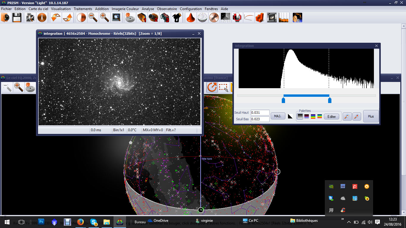

Merci. Il ne me reste plus que le prétraitement et le centrage des objets pour finaliser. (copie d'écran d'une image sans DOF stackée sous PI).
Virginie

Re: Conversion de format de fichers CPA en FITS
Les images n'ont pas la même taille simplement.
Il est fortement conseillé de ne PAS utiliser des flats / dark et noirs bruts provenant d'un autre logiciel..
le pixel 1,1 ne correspond pas, la taille de l'image non plus; etc etc la liste des pbs possibles est tres longue helas.
