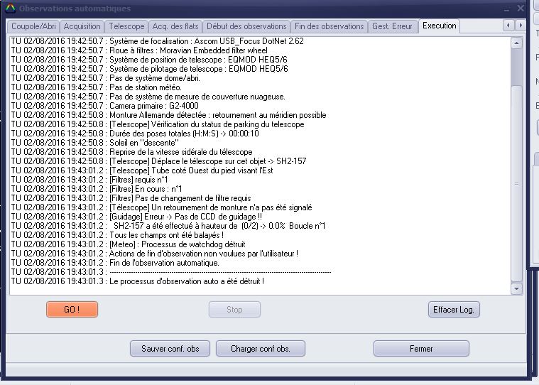

Quand je programme une cession automatique et au démarrage de celle-ci le message suivant s'affiche dans la console.
Pas de caméra CCD de guidage, alors qu'en fonctionnement manuel le guidage fonctionne.
Merci de votre aide.

Bonjour , as-tu coché la case dans l'observation auto,voire la démo de Cyril sur la chaine YouTube.

Oui j'ai bien coché la case "Effectuer le Guidage" et j'ai toujours le même problème.
Re: Problème de démarrage observation automatique
Il faut cocher la case utiliser le ccd secondaire.

Merci pour la réponse, mais dans quelle fenêtre j'indique "utiliser la caméra secondaire"

Bonjour , dans observatoire automatique !

Merci pour l'info.
Tout fonctionne correctement, juste une petite question, quelle case cocher pour faire une astrométrie au début de cession.
