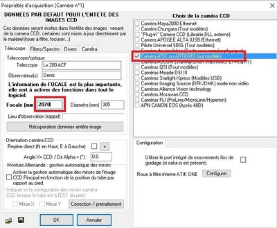

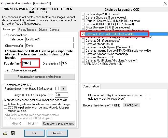

Normalement il n'y a pas besoin de faire quoique se soit, tu coches le type de caméra dont tu as besoin ainsi que la focale de ton télescope:
Ensuite te suffit de connecter la caméra avec l'icône de la caméra primaire et tout doit être bon. Dans l'entête de la caméra tu doit avoir marqué Atik 414ex

Par contre dans Prism il ne faut pas sélectionner en caméra principale Ascom mais Atik et Artemis

Bon je t'ai peut-être posé une question bête avec " as-tu branché l'alimentation?" mais toi tu as pas regardé mes screen ou je te montre de prendre l'option Atik ou artemis... :roll:
