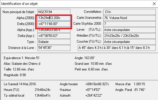

Je pense que c'est eq2000 par déduction j'ai pris M51 j'ai regardé les coordonnées données par Prism :

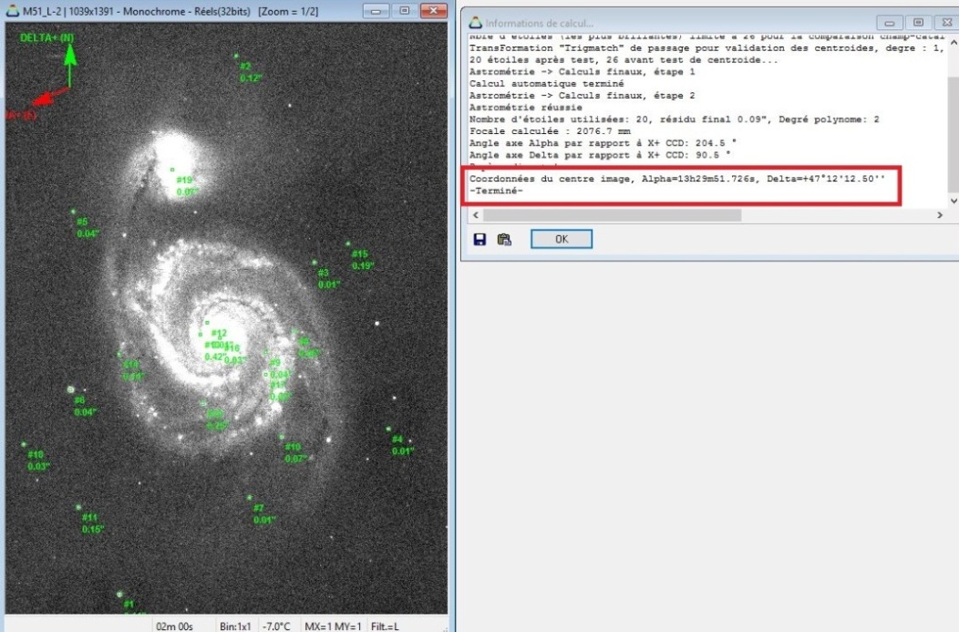

Ensuite j'ai fais un Étalonnage astrométrique de M51 et j'obtiens cela
Comme M51 est bien centré dans mon capteur on remarque que les valeurs du centre de mon image et celle donnée par Prism sont très proche donc j'en arrive à la conclusion que les donées astrométriques sont en eq2000

Re: Prism solution astrométrique
C'est EQ2000
