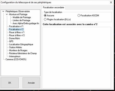

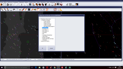

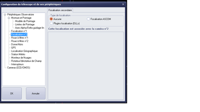

Je rencontre un petit problème avec l'affichage du module de focalisation N°1 dans l'outils de configuration du télescope.
Il est absent de l'affichage alors que sur la focalisation N°2 il est présent.
Cela est arrivé après un plantage de communication avec le driver SkyCenter et le redémarrage de PRISM10
La focalisation "* Fonctionne" avec son onglet de contrôle.
Je met en copie une capture écran de mon problème.
* le Focuser ne bouge plus mais l'onglet de contrôle indique des transferts d'informations, le voyant rouge en bas clignote.

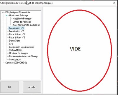

Je crois que ce qu'il veut dire est que dans configuration du matériel il n'y a plus rien dans Focalisation N°1. Depuis la MAJ il y a plus que le focalisation N°2 que l'on peut paramétrer.

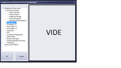

c'est exactement cela que je voulais dire !!
je ne peux pas faire les réglages du focuser1 car l'onglet est vide.
J'ai contrôlé sur la version Prism10 (64) l'onglet est bien en fonction.

Bug très grave... et si simple que je viens de voir.
MERCI
Je viens de le corriger.
Version 10.0.10.182
Milles excuses.
MERCI
Version 10.0.10.182
Milles excuses.

en fait il y avait un "else" mal placé.
