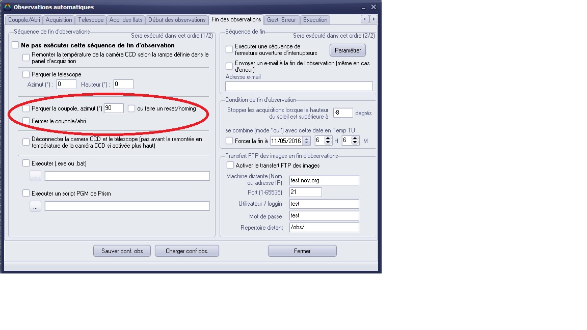

Tiens je viens de voir que j'ai oublié de répondre à ton poste... Non je n'ai pas testé en mode simulation mais je pense avoir trouvé le souci qui ne vient pas de prism mais d'une config de scopedome faudra que je test.. Sinon une question concernant le gestion des erreurs en mode observation auto. N'est-il pas possible d'indiquer un angle pour la coupole avant fermeture du dome? Mon problème c'est que ma coupole ne se ferme que si je suis à une certaine position et dans ce cas, si une erreur survient elle se fermera pas car peut de chance qu'elle soit tournée correctement. En fait avoir les mêmes possibilités que que dans l'onglet "Fin des observations" ..
