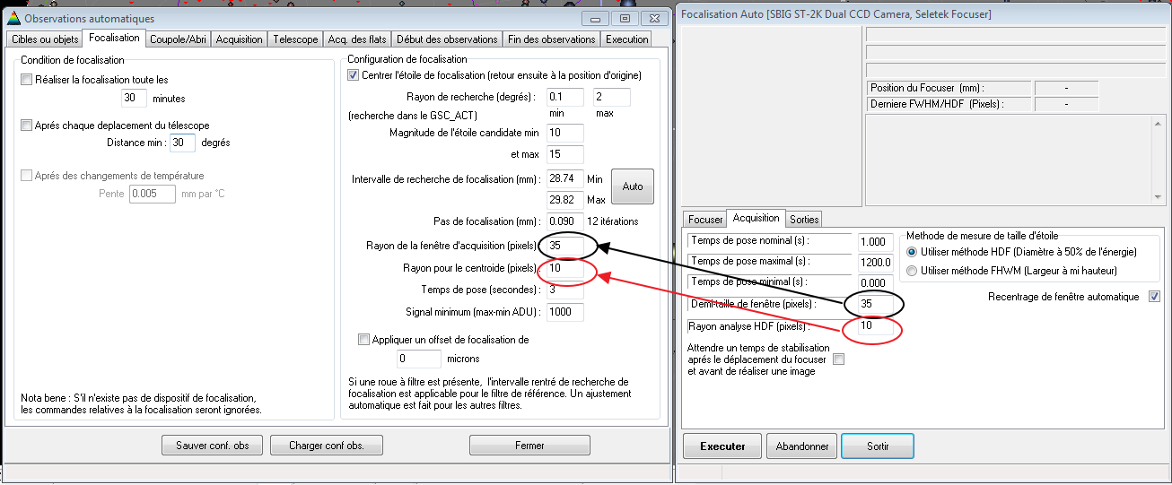

Tu as les paramètres pas de focalisation, intervalle de recherche de focalisation, rayon de fenêtre de l'acquisition => il suffit de recopier ce que tu as quand tu fais la focalisation automatique en dehors de l'observation automatique.
Ensuite il faut que tu donnes un rayon de recherche suffisant de l'étoile qui va servir à faire la focalisation, à mon avis 2 degrés c'est suffisant. Puis tu as l'intervalle de magnitude pour l'étoile de focalisation, là cela dépend de ton matériel. Mais en gros tu vas donner une plage qui correspond à ce que tu choisis comme étoile quand tu n'es pas dans l'observation automatique.
Si tu réussis à faire la foc auto hors observation automatique, tu ne devrais pas avoir de difficultés.

Pour la focalisation, si j'ai bien compris, il faut faire comme ci-dessous :
Je reporte les paramètres qui fonctionnent dans focalisation auto (hors module d'observation auto) dans le module observation automatique
