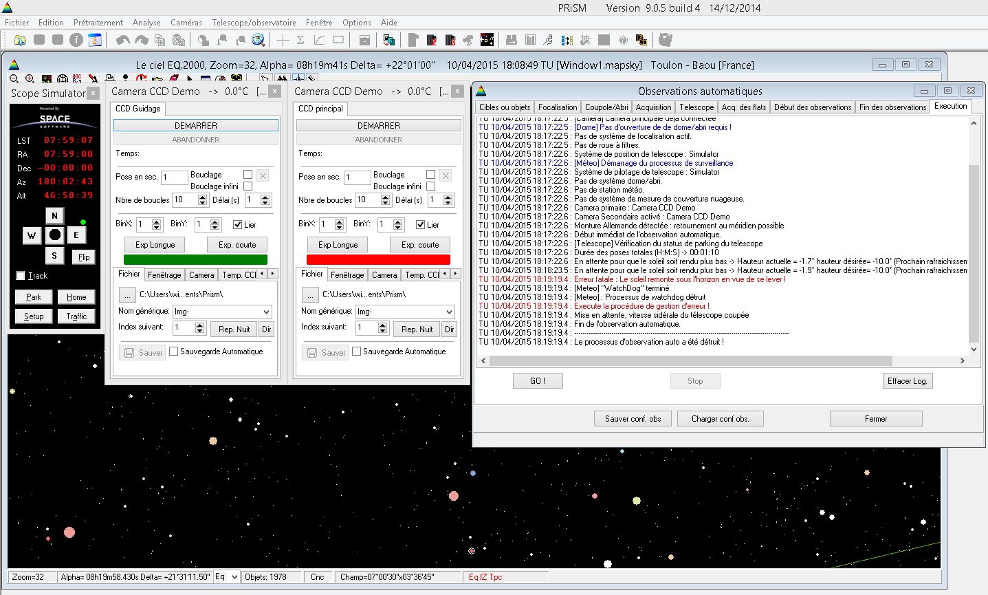

Je rencontre une erreur systématique lorsque je lance le module « Observation automatique ». En attendant que le Soleil se couche, au moment où il passe la hauteur « -2° » il se produit une erreur fatale. Pensant que ce problème était lié à mon SETUP, j’ai paramétré la configuration de PRISM avec le télescope simulé et les caméras principale et secondaire simulées. Le problème se reproduit également.
En attendant que le problème soit résolu je relance manuellement l’OBS-AUTO.
Ce problème n’était pas présent dans les précédentes versions de PRISM (9.02, 9.04).
Ci-dessous vous trouverez un LOG de l’OBS-AUTO en mode simulé ainsi qu’une copie d’écran. Je dispose de plusieurs autres LOG en mode réel à disposition.
TU 10/04/2015 18:17:22.5 : --------------------------------------------------------------------------------------------------------
TU 10/04/2015 18:17:22.5 : Démarrage de l'observation automatique.
TU 10/04/2015 18:17:22.5 : [Camera] Caméra principale deja connectée
TU 10/04/2015 18:17:22.5 : [Dome] Pas d'ouverture de de dome/abri requis !
TU 10/04/2015 18:17:22.5 : Pas de système de focalisation actif.
TU 10/04/2015 18:17:22.5 : Pas de roue à filtres.
TU 10/04/2015 18:17:22.6 : Système de position de telescope : Simulator
TU 10/04/2015 18:17:22.6 : [Méteo] Démarrage du processus de surveillance
TU 10/04/2015 18:17:22.6 : Système de pilotage de telescope : Simulator
TU 10/04/2015 18:17:22.6 : Pas de système dome/abri.
TU 10/04/2015 18:17:22.6 : Pas de station météo.
TU 10/04/2015 18:17:22.6 : Pas de système de mesure de couverture nuageuse.
TU 10/04/2015 18:17:22.6 : Camera primaire : Camera CCD Demo
TU 10/04/2015 18:17:22.6 : Camera Secondaire activé : Camera CCD Demo
TU 10/04/2015 18:17:22.6 : Monture Allemande détectée : retournement au méridien possible
TU 10/04/2015 18:17:22.6 : Début immédiat de l'observation automatique.
TU 10/04/2015 18:17:22.6 : [Telescope] Vérification du status de parking du telescope
TU 10/04/2015 18:17:22.6 : Durée des poses totales (H:M:S) -> 00:01:10
TU 10/04/2015 18:17:22.6 : En attente pour que le soleil soit rendu plus bas -> Hauteur actuelle = -1.7° hauteur désirée= -10.0° (Prochain rafraichissement message dans 60s)
TU 10/04/2015 18:18:23.5 : En attente pour que le soleil soit rendu plus bas -> Hauteur actuelle = -1.9° hauteur désirée= -10.0° (Prochain rafraichissement message dans 60s)
TU 10/04/2015 18:19:19.4 : Erreur fatale : Le soleil remonte sous l'horizon en vue de se lever !
TU 10/04/2015 18:19:19.4 : [Meteo] "WatchDog" terminé
TU 10/04/2015 18:19:19.4 : [Meteo] : Processus de watchdog détruit
TU 10/04/2015 18:19:19.4 : Execute la procédure de gestion d'erreur !
TU 10/04/2015 18:19:19.4 : Mise en attente, vitesse sidérale du télescope coupée
TU 10/04/2015 18:19:19.4 : Fin de l'observation automatique.
TU 10/04/2015 18:19:19.4 : --------------------------------------------------------------------------------------------------------
TU 10/04/2015 18:19:19.4 : Le processus d'observation auto a été détruit !

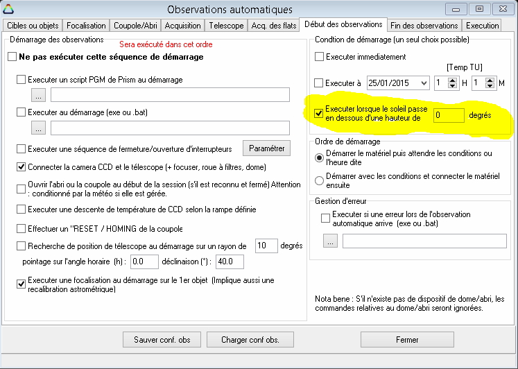

Je pense avoir trouvé une piste
au sujet de l’erreur fatale « Le soleil remonte sous l’horizon en vue de se lever ! » alors qu’on est le soir et que le soleil se couche, j’ai fait de multiples tests en faisant varier les paramètres «MaximumSunElevation» et «AfterSunsetGa» de l’Obsauto et pour chacune des valeurs de ces variables en réglant l’horloge de mon PC à l’heure du coucher du soleil. J’ai utilisé les périphériques simulés (Télescope, Caméra, Moteur de mise au point,…)
La variable « AfterSunsetGa » qui est paramétrable dans l’onglet « Début des observations » à « Executer lorsque le soleil passe en dessous d’une hauteur de » provoque une erreur fatale lorsqu’elle est strictement inférieure à -2°. Pour contourner cette anomalie il faut mettre une valeur >-2°, mais dans ce cas si on a coché la case "Recherche de position de télescope au démarrage.." du module Obsauto cette dernière échoue car le ciel n'est pas encore assez sombre pour obtenir suffisamment d'étoiles pour le calcul de l'astrométrie. La variable «MaximumSunElevation» qui est paramétrable dans l’onglet «Fin des observations» à « Stopper les acquisitions lorsque la hauteur du soleil est supérieure à » n’a aucune influence sur l’erreur fatale en objet.
Les cases à cocher « Executer immédiatement » et « Executer lorsque le soleil passe en dessous d’une hauteur de » ne semblent pas produire d’action. Le plantage est effectif quel que soit la case cochée.

En attendant que cette anomalie soit corrigée je propose une solution de contournement en réglant quelques paramètres.
Le passage délicat étant lorsque le Soleil passe à une hauteur de -2° j'ai coché la case "Exécuter à" en précisant la date du jour et l'heure ou le Soleil est en dessous de -2° (la fonction calcul de l'heure des flats permet de trouver la bonne heure). Le log ci-dessous montre comment se déroule le début nominal d'une observation automatique.

TU 01/12/2015 16:58:04.3 : [Telescope] Pointage du champ pour retrouver dans le ciel la position du télescope
TU 01/12/2015 17:00:59.2 : [Telescope] Pose de 10s pour rattrapage des jeux
TU 01/12/2015 17:01:09.4 : [Telescope] Tube coté Est du pied visant l'Ouest
TU 01/12/2015 17:01:14.4 : [Telescope] Recentrage initial du télescope (Astrométrie "AllSky")
TU 01/12/2015 17:01:14.4 : [Camera] Retour en mode "FULL FRAME"
TU 01/12/2015 17:01:14.4 : [Camera] Taille image CCD X1=1 Y1=1 X2=3326 Y2=2504
TU 01/12/2015 17:01:14.4 : [Camera] Prepare une pose BinX=2 BinY=2 MiroirX=0 MiroirY=0 Pose=10.00 sec
TU 01/12/2015 17:01:16.0 : [Camera] Pose démarrée !
TU 01/12/2015 17:01:35.0 : [Astrométrie] Catalogue GSC : C:\Program Files (x86)\PRiSM v9\catalog\GSC-ACT\
TU 01/12/2015 17:01:35.0 : Démarrage de la recherche étendue sur une zone de ciel de 10.0°
TU 01/12/2015 17:01:35.4 : Première passe, 3085 étoile(s) trouvée(s)
TU 01/12/2015 17:01:38.6 : Deuxieme passe, 2690 étoile(s) trouvée(s)
TU 01/12/2015 17:01:38.6 : (1/169) Alpha : 22h01m54s Delta : +39°55'12'' dist=0.0° cat=8
TU 01/12/2015 17:01:38.7 : 60 étoiles de comparaisons...
TU 01/12/2015 17:01:38.9 : (2/169) Alpha : 21h55m15s Delta : +38°56'44'' dist=1.6° cat=8
TU 01/12/2015 17:01:38.9 : 60 étoiles de comparaisons...
TU 01/12/2015 17:01:39.2 : (3/169) Alpha : 22h01m54s Delta : +38°56'44'' dist=1.0° cat=8
TU 01/12/2015 17:01:39.2 : 60 étoiles de comparaisons...
TU 01/12/2015 17:01:39.4 : (4/169) Alpha : 22h08m34s Delta : +38°56'44'' dist=1.6° cat=8
TU 01/12/2015 17:01:39.5 : 60 étoiles de comparaisons...
TU 01/12/2015 17:01:39.7 : (5/169) Alpha : 21h55m09s Delta : +39°55'12'' dist=1.3° cat=8
TU 01/12/2015 17:01:39.8 : 60 étoiles de comparaisons...
TU 01/12/2015 17:01:40.0 : (6/169) Alpha : 22h08m39s Delta : +39°55'12'' dist=1.3° cat=8
TU 01/12/2015 17:01:40.0 : 60 étoiles de comparaisons...
TU 01/12/2015 17:01:40.3 : (7/169) Alpha : 21h55m03s Delta : +40°53'40'' dist=1.6° cat=8
TU 01/12/2015 17:01:40.3 : 60 étoiles de comparaisons...
TU 01/12/2015 17:01:40.5 : (8/169) Alpha : 22h01m54s Delta : +40°53'40'' dist=1.0° cat=8
TU 01/12/2015 17:01:40.6 : 60 étoiles de comparaisons...
TU 01/12/2015 17:01:40.8 : (9/169) Alpha : 22h08m45s Delta : +40°53'40'' dist=1.6° cat=8
TU 01/12/2015 17:01:40.8 : 60 étoiles de comparaisons...
TU 01/12/2015 17:01:41.0 : Recherche automatique progression 6 %
TU 01/12/2015 17:01:41.0 : Temps écoulé : 02s total : 42s restant : 39s
TU 01/12/2015 17:01:41.1 : (10/169) Alpha : 21h48m46s Delta : +37°58'16'' dist=3.2° cat=8
TU 01/12/2015 17:01:41.1 : 60 étoiles de comparaisons...
TU 01/12/2015 17:01:41.4 : (11/169) Alpha : 21h55m20s Delta : +37°58'16'' dist=2.3° cat=8
TU 01/12/2015 17:01:41.4 : 60 étoiles de comparaisons...
TU 01/12/2015 17:01:41.6 : (12/169) Alpha : 22h01m54s Delta : +37°58'16'' dist=1.9° cat=8
TU 01/12/2015 17:01:41.7 : 60 étoiles de comparaisons...
TU 01/12/2015 17:01:42.0 : (13/169) Alpha : 22h08m28s Delta : +37°58'16'' dist=2.3° cat=8
TU 01/12/2015 17:01:42.0 : 60 étoiles de comparaisons...
TU 01/12/2015 17:01:42.2 : (14/169) Alpha : 22h15m02s Delta : +37°58'16'' dist=3.2° cat=8
TU 01/12/2015 17:01:42.3 : 60 étoiles de comparaisons...
TU 01/12/2015 17:01:42.6 : (15/169) Alpha : 21h48m35s Delta : +38°56'44'' dist=2.7° cat=8
TU 01/12/2015 17:01:42.6 : 60 étoiles de comparaisons...
TU 01/12/2015 17:01:43.0 : (16/169) Alpha : 22h15m13s Delta : +38°56'44'' dist=2.7° cat=8
TU 01/12/2015 17:01:43.1 : 60 étoiles de comparaisons...
TU 01/12/2015 17:01:43.3 : (17/169) Alpha : 21h48m24s Delta : +39°55'12'' dist=2.6° cat=8
TU 01/12/2015 17:01:43.4 : 60 étoiles de comparaisons...
TU 01/12/2015 17:01:43.9 : Etoiles, de 60 à 36 validée par centroïde, puis à 36 étoiles
TU 01/12/2015 17:01:44.1 : [Astrométrie] Le centre image a été trouvé : 21h45m24s +39°57'03''
TU 01/12/2015 17:01:44.1 : [Astrométrie] Décalage de position -> RA=-247.5 arcmin DEC=1.8 arcmin Dist=3.2 °
TU 01/12/2015 17:01:44.1 : [Telescope] Recalage du telescope suite à l'astrometrie...
TU 01/12/2015 17:01:44.8 : Soleil en "descente"
TU 01/12/2015 17:01:44.8 : En attente pour que le soleil soit rendu plus bas -> Hauteur actuelle = -10.6° hauteur désirée= -12.0° (Prochain rafraichissement message dans 60s)
TU 01/12/2015 17:02:45.1 : Soleil en "descente"
TU 01/12/2015 17:02:45.1 : En attente pour que le soleil soit rendu plus bas -> Hauteur actuelle = -10.8° hauteur désirée= -12.0° (Prochain rafraichissement message dans 60s)
TU 01/12/2015 17:03:45.4 : Soleil en "descente"
TU 01/12/2015 17:03:45.4 : En attente pour que le soleil soit rendu plus bas -> Hauteur actuelle = -11.0° hauteur désirée= -12.0° (Prochain rafraichissement message dans 60s)
TU 01/12/2015 17:04:45.7 : Soleil en "descente"
TU 01/12/2015 17:04:45.7 : En attente pour que le soleil soit rendu plus bas -> Hauteur actuelle = -11.2° hauteur désirée= -12.0° (Prochain rafraichissement message dans 60s)
TU 01/12/2015 17:05:46.0 : Soleil en "descente"
TU 01/12/2015 17:05:46.0 : En attente pour que le soleil soit rendu plus bas -> Hauteur actuelle = -11.3° hauteur désirée= -12.0° (Prochain rafraichissement message dans 60s)
TU 01/12/2015 17:06:46.4 : Soleil en "descente"
TU 01/12/2015 17:06:46.4 : En attente pour que le soleil soit rendu plus bas -> Hauteur actuelle = -11.5° hauteur désirée= -12.0° (Prochain rafraichissement message dans 60s)
TU 01/12/2015 17:07:46.7 : Soleil en "descente"
TU 01/12/2015 17:07:46.7 : En attente pour que le soleil soit rendu plus bas -> Hauteur actuelle = -11.7° hauteur désirée= -12.0° (Prochain rafraichissement message dans 60s)
TU 01/12/2015 17:08:47.1 : Soleil en "descente"
TU 01/12/2015 17:08:47.1 : En attente pour que le soleil soit rendu plus bas -> Hauteur actuelle = -11.8° hauteur désirée= -12.0° (Prochain rafraichissement message dans 60s)
TU 01/12/2015 17:09:47.4 : Soleil en "descente"
TU 01/12/2015 17:09:47.8 : Reprise de la vitesse sidérale du télescope
TU 01/12/2015 17:09:47.8 : [Telescope] Déplace le télescope sur cet objet -> IC1848

Re: Erreur fatale de l’OBS-AUTO lorsque Soleil en est à -2°
Je reviens sur le sujet, car je suis en train de travailler la dessus, sur le demarrage des obs auto....
->> Bug réglé.
->> Bug réglé.
Merci d'avoir pris en compte cette correction dans la version 10.
J'ai vérifié avec un test (télescope et caméra simulés) que le franchissement à -2° de hauteur du soleil se passe sans encombres.
