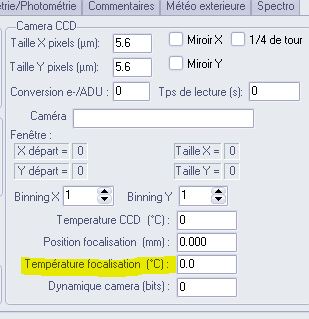

Merci Cyril, je n'avais pas regardé au bon endroit...
Mais je pensais que cela pouvait apparaître dans le panneau de contrôle de la CCD à l'onglet température ; là on peut voir une indication température extérieure. Si ça pouvait reprendre la température focuser, on aurait tout à la vue d'un simple coup d’œil.
