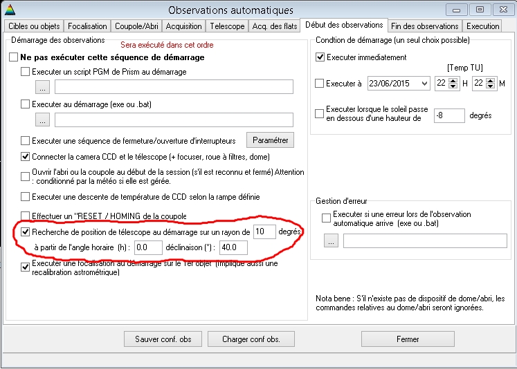

Message par Patrice Le Guen »
Dans OBS-AUTO j'ai coché dans l'onglet "Télescope" rubrique astrométrie la case "Utiliser le filtre de référence".
OBS-AUTO : Astrométrie utiliser le filtre de référence
Malgré cela au démarrage PRISMv9 reste sur le dernier filtre utilisé et ne va pas sur le filtre de référence. Ci-dessous le LOG de l'OBS-AUTO ou avant la ligne en rouge on ne voit pas le changement de filtre vers le filtre de référence.

Serait-il possible de modifier la séquence de démarrage par un basculement sur le filtre de référence lorsque PRISM réalise l'astrométrie ?

Re: OBS-AUTO et Astrométrie
Salut Patrice,
Ton problème se pose qu'au lancement de l'observation automatique ou tout le temps pendant l'observation automatique ?
Pour ma part, pendant l'observation automatique le changement de filtre pour la calibration astrométrique se fait bien avec le filtre de référence.
Salut Marc,
Est-ce que tu confirme que si un filtre x (x différent du filtre de référence) est sélectionné manuellement alors l'astrométrie au démarrage dans l'OBS-AUTO se fait avec le filtre x et non le filtre de référence ?
Pour ce qui concerne la calibration astrométrique lors du déroulement d'une séquence il se trouve que cela ne se passe pas très bien non plus. Ci-dessous un LOG (la suite de celui de mon message ci-dessus). La ligne en rouge indique que le filtre 3 est sélectionné (chez moi c'est le Sii il est 30 fois plus sombre que le filtre de référence n°1). A la ligne bleu l'astrométrie démarre mais PRISM échoue dans la reconnaissance du ciel sans donner de message d'erreur.

TU 11/07/2015 21:26:49.4 : [Foc] la focalisation est forcée après un retournement !
TU 11/07/2015 21:26:49.4 : [Foc] Intervalle de temps à 13.2 min, pour toute les 30.0 min
TU 11/07/2015 21:26:49.4 : [Foc] Démarrage de la focalisation
Bonjour Patrice,
Patrice Le Guen a écrit : Est-ce que tu confirme que si un filtre x (x différent du filtre de référence) est sélectionné manuellement alors l'astrométrie au démarrage dans l'OBS-AUTO se fait avec le filtre x et non le filtre de référence ?
=> Il faut que je fasse un test pour confirmer ou pas.
Patrice Le Guen a écrit : Pour ce qui concerne la calibration astrométrique lors du déroulement d'une séquence il se trouve que cela ne se passe pas très bien non plus. Ci-dessous un LOG (la suite de celui de mon message ci-dessus). La ligne en rouge indique que le filtre 3 est sélectionné (chez moi c'est le Sii il est 30 fois plus sombre que le filtre de référence n°1). A la ligne bleu l'astrométrie démarre mais PRISM échoue dans la reconnaissance du ciel sans donner de message d'erreur.
Tu fais une calibration en binning 2x2 ou pas ? Car cela semble très long chez toi.
Tu peux faire une capture d'écran de la page de l'observation automatique où on configure les paramètres de la calibration astrométrique.
Et une capture d'écran de la page dans Prism où on règle les paramètres de la reconnaissance automatique (menu Options / Paramètres reconnaissance de champ...)
Et également une capture du dialogue où tu définis les filtres avec les offsets et où tu indiques le filtre de référence.

Salut Marc,
La définition de mes paramètres de calibration astrométrique est bonne. Ca fonctionne très bien avec le filtre clair. Le problème vient de l'utilisation d'un filtre bande étroite non souhaité pour la calibration, et dans ce cas l'algorithme a du mal à calibrer.
En résumé le problème de ma calibration est l'utilisation d'un autre filtre que celui de référence alors que j'ai paramétré l'utilisation du filtre de référence.

Merci Marc pour ce test. Je viens de le refaire dans les mêmes conditions que ton test. J'obtiens exactement le même comportement. Cependant ta contribution m'a permis de me rendre compte que nos paramètres de démarrage ne sont pas identiques. Dans l'onglet "Début des observations" du module OBS-AUTO j'avais coché l'option "Recherche de position de télescope au démarrage sur un rayon de 10°" :
Pourrais-tu refaire le test avec cette option ?
OK je confirme le problème !
Dans la recherche de la position du télescope au démarrage, il fait cette recherche en prenant une image avec le filtre courant.
Moi j'étais avec le bleu...
Au bout de 3 minutes où il essayait de faire la reconnaissance, j'ai arrêté le module d'observation automatique.
J'ai vu le problème avec la version beta 10.0.1.140.
Marc confirme le problème.
Peux-tu modifier le code de PRISM ? Je pense qu'une solution serait d'exécuter, lors du démarrage de l'observation automatique, un basculement sur le filtre de référence ?
