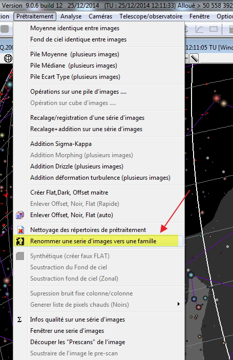

Pour renommer une série d'images et la mettre dans la meme famille dans prism utiliser la fonction du menu
"prétraitement"
Il faut avoir les images nommées de la forme toto-1, toto-2 de la meme famille sinon ca ne marchera pas et surtout pas avec des fichiers en toto(2) , toto(3)

Comme l’indique Alexandre Itic dans son message du 24 Déc 2014, 22:50, afin d’éviter d’écraser des fichiers existants, Windows 8 renomme les fichiers en rajoutant des parenthèses tel que « (2) ». Si le « (2) » est déjà utilisé il passe à « (3) ». J’ai accusé PRISM à tort. Cependant je suis surpris que PRISM réagisse à cette parenthèse en générant une erreur « Access violation at address… ».
Merci Cyril de m’avoir fait connaître la fonction « Renommer une série d’images vers une famille », j’ai pu vérifier son utilité sur mes Flats renommés par Windows 8.
