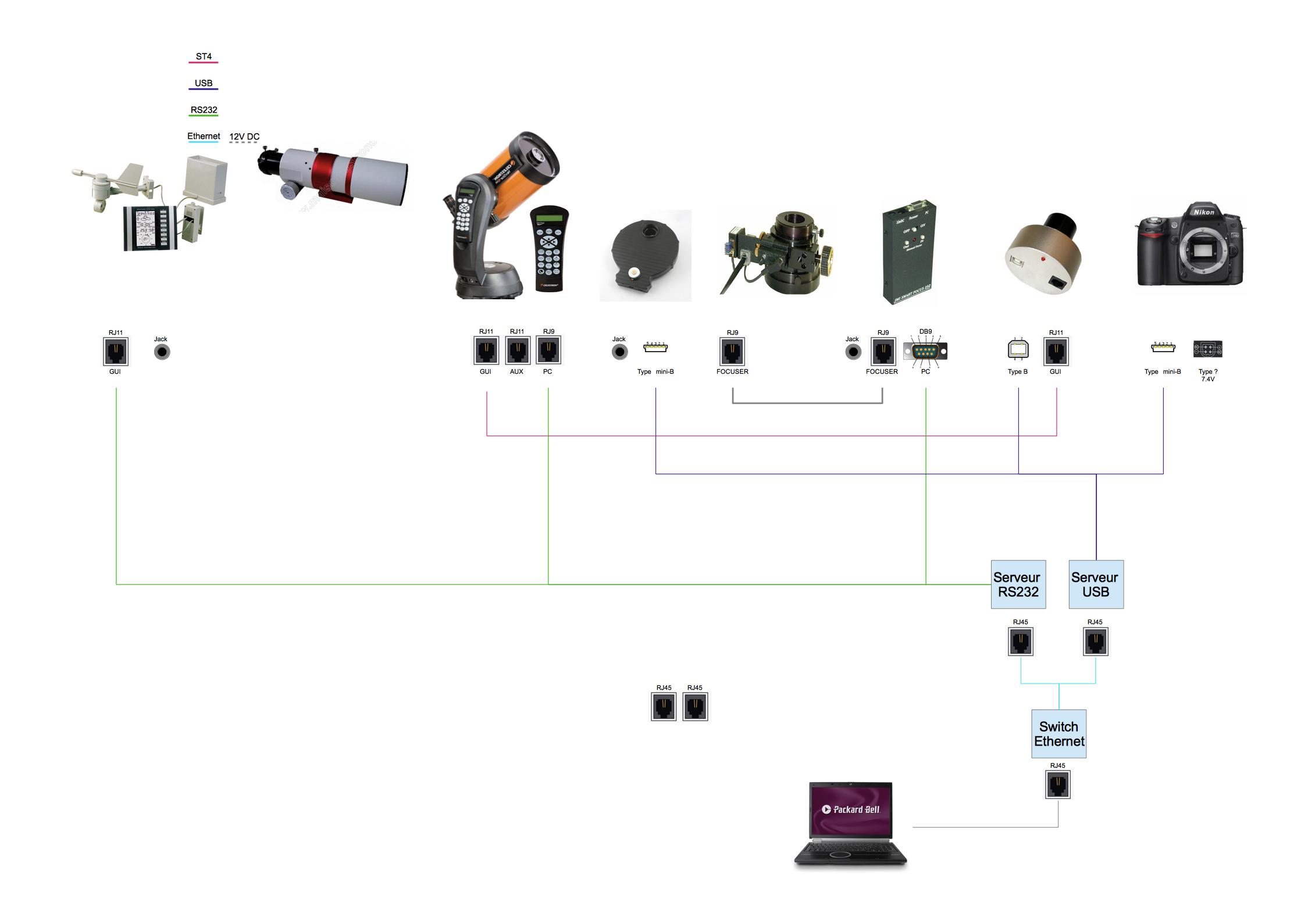

J'ai commencé l'autoguidage avec mon matériel, qui je sais n'est pas le plus adapté, mais j'aimerai exploiter cette possibilité avec le matériel que j'ai en attendant l'achat d'une monture adaptée. N'aimant pas les tas de câbles j'aimerai réaliser un montage selon le schéma de principe ci-dessous. L'objectif étant de n'avoir qu'un câble entre mon télescope et mon PC. Le coût des interface n'étant pas négligeable j'aimera m'assurer avant de les commander que c'est réalisable.
Chaque équipement commandé individuellement via les serveurs doit fonctionner sans problème, par contre je ne sais pas si le logiciel PRISM peut gérer la communication via un câble réseau Ethernet avec les serveurs RS232 et USB via un switch pour permettre l'acquisition d'image, l'autoguidage, le pilotage du télescope,… en simultané et à distance.
Je vous sollicite donc pour avoir votre avis sur ce principe de pilotage et si c'est possible avec Prism
Voilà j'attend avec impatience vos conseils et expériences.
Bien à vous
Pilotage via un câble Ethernet unique

Re: Pilotage via un câble Ethernet unique
Ca le fait a l'observatoire des pises
le cable est de cat6 et il y a 60m de distance.
Privilegier le GigaBit Ethernet
Merci pour votre réponse et vos conseils
. Je vais donc commander le matériel et vous tiendrais aux courant des premiers tests.
A tout bientôt
je confirme aussi (si besoin
), ça marche bien (câble 50 m)
Vincent
Vincent
