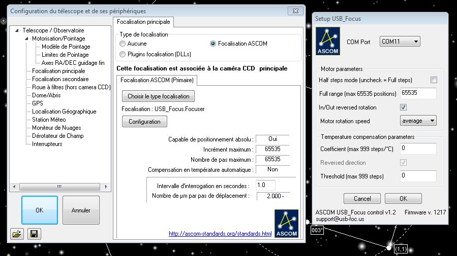

J'ai vérifié dans le boitier de l'USB_FOCUS, le strap est bien positionné pour alim extérieure avec le bloc 7v fournit et ça fait pareil
Philippe
Focuseur USB-FOCUS
- Messages : 4619
Re: Focuseur USB-FOCUS
Le message Link Fail vient du driver ASCOM de ce focuser, pas de Prism.
Avec le message que tu as c'est comme si on déconnectait physiquement ton USB focuser du port USB.
Il serait bien d'en parler au concepteur de ce produit ?

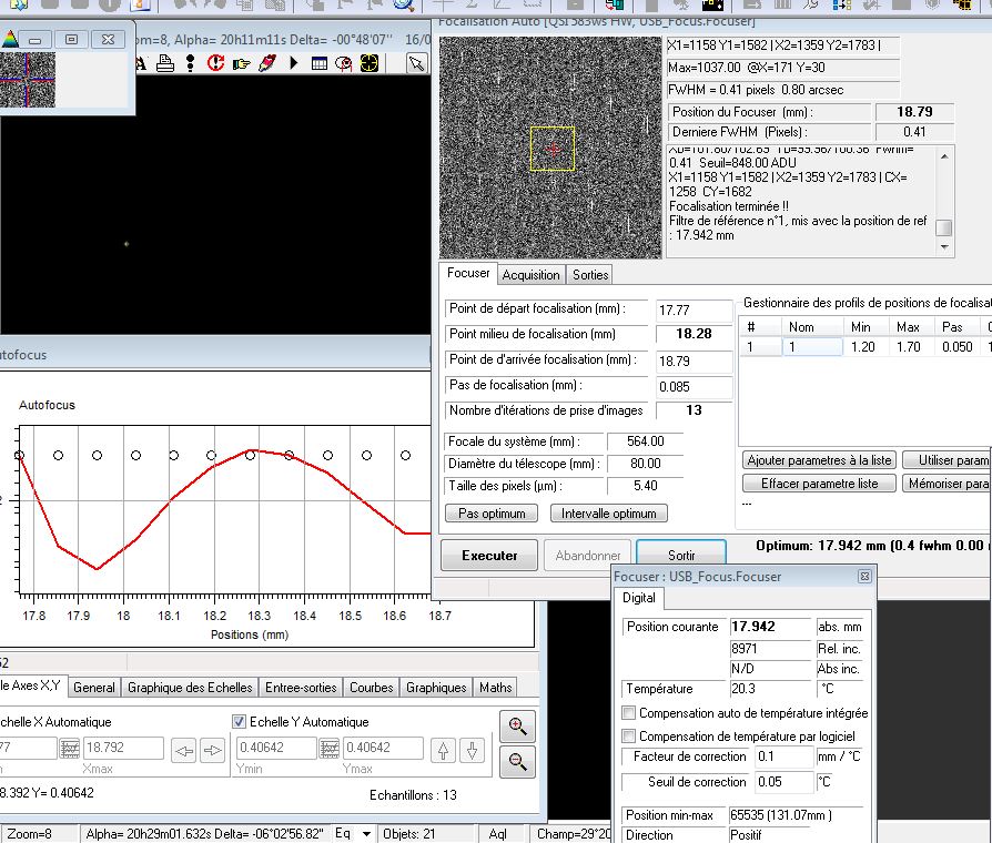

Suite à mes essais d'hier soir je remonte ce post( je suis revenu à la version 8.1.1 ..)
Il existe deux drivers ASCOM pour l'usb-focus ( USB_focus DotNet et USB_focus ..), les deux ne fonctionnent pas bien !!
L'usb_focus DotNet permet de donner le bon rapport pas codeur/micron-m mais plante très rapidement ...
Le driver USB focus ne permet pas de renseigner ce rapport (rapport fixe de 2.000 ). Ce qui explique les différents soucis que j'avais eu précédemment ... La position donnée n'est pas la bonne , mais il suffit de le savoir !!
J'ai pu faire une V curve ( pas trop en V !!)
J'ai fait d'autres V curve mais j'ai eu des problèmes de Link Fail :
L'étoile était une étoile de mag 3.4 plein sud, choisie et pointée via PRISM ...
