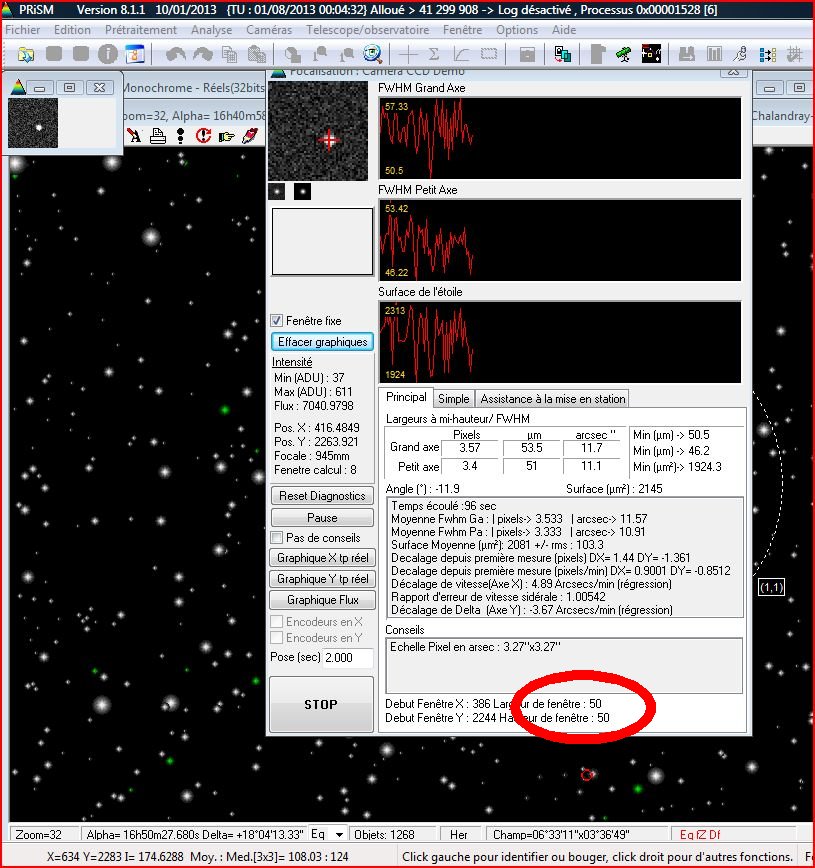

Je me souviens qu'il était possible de régler la taille de la fenêtre de focalisation. Qu'en est-il avec Prism 8 ?
Voir image jointe.
Effectivement, j'utilise une focale de 2800mm, et à l'inversion de sens avec le shifting naturel de l'instrument, l'étoile sélectionnée pour la MAP sort du champ (de la fenêtre). Est-il donc possible de mettre d'autres valeurs de largeur de fenêtre (par défaut fixé à 50 pixels). Malheureusement, je n'utilise pas de focuser digne de ce mon, ce qui serait une solution à mon problème (plus de shifting).
Merci de m'indiquer la procédure à suivre.

Il suffit de désélectionner "Fenêtre fixe". ca permettra à la fenêtre de suivre l'Etoile.

Oui, biensûr.
C'est ce que je fais aussi, mais vue la fréquence de rafraichissement, (typiquement 1 à 2s), et surtout à cause de l’amplitude du décalage shifting, je perds quand même l'étoile.
Je ressayerai malgré tout.

Re: Réglage de la taille de la fenêtre de focalisation
Cette fenetre de 50x50 est codé en "dur" dans le logiciel...
Peut etre pas une bonne idee ... (?)
