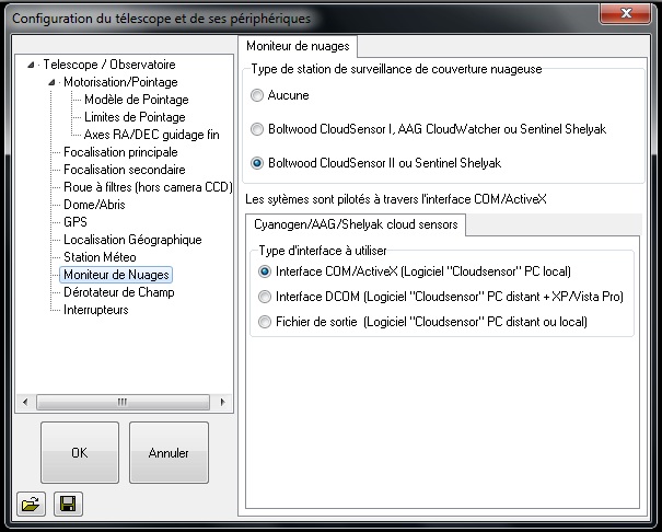

J'ai bien compris que la station météo est différente du détecteur de nuages, mais ce que je ne sais pas, c'est intégrer les données point de rosée, humidité... dans la station météo au niveau de Prism. J'ai tenté en mettant comme s'il y avait une Lacrosse mais ça ne marche pas.

je peux voir ce que donne cet onglet

je joins aussi l'onglet station météo.
j'ai l'impression que dans l'onglet détecteur de nuages, j'ai toujours <"Puissance chf" à 10% (j'avoue ne pas savoir ce que signifie chf), et que j'ai toujours une humidité à 10% (ici elle était en fait de 41%)...

La station météo et ton cloud sensor sont vus deux périphériques séparés, et c'est normal (il y a deux onglets).
