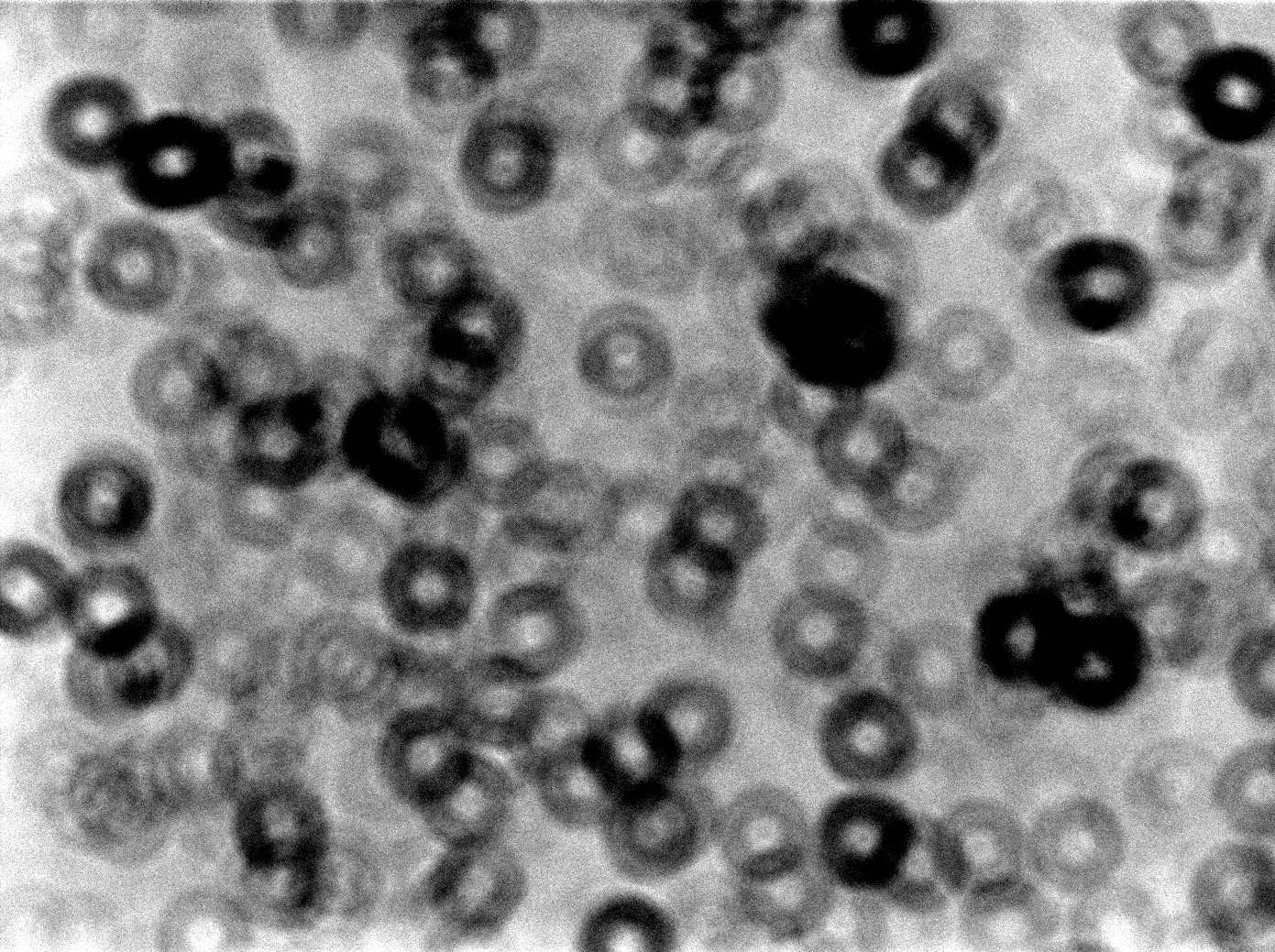

Re: Création de flats
Cyril,
Voilà l'image de Flats que j'ai obtenue
Elle ne ressemble en rien à ce que j'ai lu jusqu'à présent....
Mais l'image de Marc a aussi des cercles gris
Qu'en penses-tu ?
Rémy
Qu'en penses-tu ?
Rémy
Ton flat est parfaitement normal, mais tu as un élément optique qui est plein de poussière. C'est ce qui crée les "ronds noirs". C'est des poussières délocalisés.

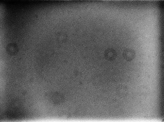

- Messages : 27
- Enregistré le : 26 sept. 2011, 15:04
Merci Laurent !
Ouf après nettoyage de mes optiques (C8 et CCD), voici ce que j'obtiens.
Ce n'est pas encore parfait, mais je n'aurais jamais imaginé que mes optiques étaient si pleine de poussière...
Merci à tous, j'ai bien compris la leçon !
Rémy
Rémy
Ah ben la c'est mieux !
