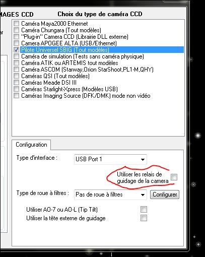

Si tu veux que ce soit ASCOM qui s'occupe des rappels, alors il faut dire a la camera de ne pas utiliser les relais de guidage, il y a une case pour cela.
Si ces cases ne sont pas coches, alors effectivement l'ordre de connexion va compter !

Re: Problème guidage
Dans la configuration des cameras CCD SBIG, par exemple cette case qu'il ne faut pas cocher ->
Oui cette case je ne l'ai pas coché.
puisque je veux utiliser Ascom
Comme vous pouvez le voir sur le 3 message vous avez ma procédure de connexion.
Ou alors il y aune case à un autre endroit ?
Pierre-Alain
