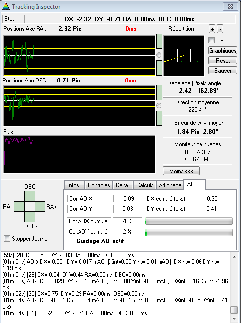

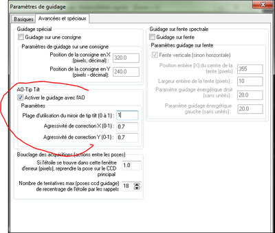

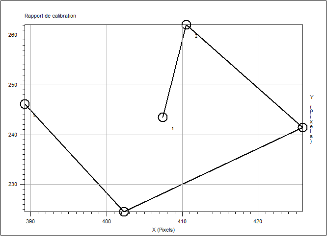

QQ informations que je mets suite a l'integration de L'AO de starlight dans PRISM.
1. la calibration donne un resultat de ce type (ne pas oublier de calibrer les mouvements classiques par moteur de monture) :
Cette figure est normale, le dernier point est au centre, en fait la distribution des points et de type "etoile" et pas en parallelogramme.
2. Dans la fiche de reglage des paramètres de guidage, ne pas oublier de cocher la case 'Activer le guidage avec l'AO'
3. le guidage avec l'AO s'effectue, mais regardez l'onglet suivant

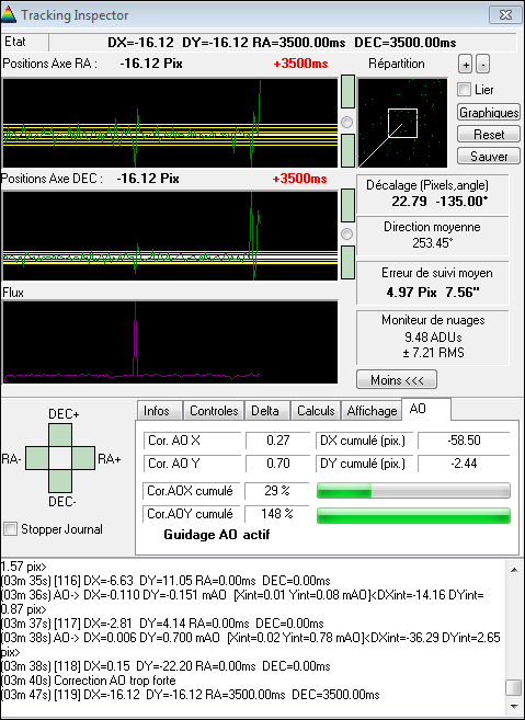

Le guidage par l'AO a une course limitée, la monture doit etre TRES bien mise en station, sinon l'AO va vite arriver en butée, dans ce cas le guidage classique reprends le relai et la barre verte est a 100% ou plus !

D'après ce que tu nous montres Cyril, cela veut dire que si tu es en butté, pour récupérer un suivi classique,
c'est souvent +que dans les choux ?
D'ailleurs, en parlant de butté, l'AO se réinitialise à quel moment en X et Y ?
Cela se fait-il automatiquement, entre deux poses par exemple ?

Oui, l'AO peut arriver en buté, et c'est le suivi classique qui prends le relai.D'après ce que tu nous montres Cyril, cela veut dire que si tu es en butté, pour récupérer un suivi classique,
Si ton telescope est bien mis en station, pas de pb, a 90 mm du CCD, j'avais 25 pixels (140µm) de debatementc'est souvent +que dans les choux ?
Oui, entre deux poses, ca remet l'AO au centre et recale avec les rappels classiques.D'ailleurs, en parlant de butté, l'AO se réinitialise à quel moment en X et Y ?
