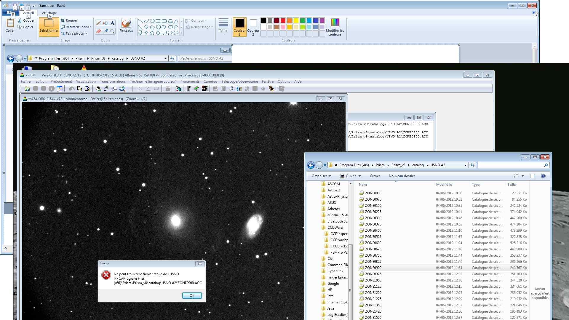

je désire charger le catalogue USNO A2. je suis sur le site Prism-astro, page catalogues. J'ai téléchargé tous les fichiers ZONE 00... . CAT, non les fichiers ZONE 00.... . ACC : ai-je bien fait, sinon comment charger ces fichiers ZONE 00... . ACC demandés lorsque je cherche à faire une astrométrie automatique, ayant indiqué le chemin du répertoire dans il ne peut y avoir que les fichiers ? (cf capture d'écran "Pb catalogue 1" en pièce jointe)

Il faut les fichiers .cat et .acc pour que cela fonctionne, tous les fichiers dans un même répertoire.
