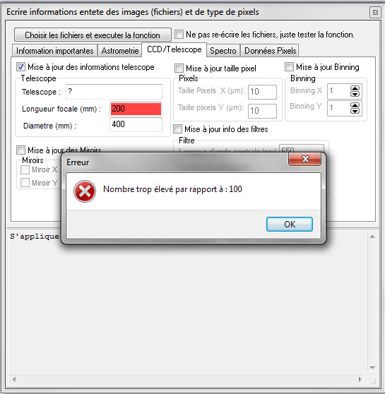

J'ai un souci avec la fonction permettant de modifier les metadonnées des images brutes (Fonction Ficher > Remplir l'entete des fichiers image avec...)? Je m'en sers pour renseigner les informations du tube optique avant de faire le pré-traitement car je n'utilise pas Prism pour la capture avec ma CCD.
La fonction provoque une erreur depuis la V8, apparemment liée à l'IHM qui n'autorise pas de valeurs saisies plus grandes que 100. La fonction marche en individuel image par image.
Avez vous connaissance de ce problème ?

Re: Remplir l'entete des fichiers image par lots
Ah oui .. je vais regarder ca.
- Messages : 4628
Bug corrigé (8.0.6).
Super, merci beaucoup, ça va me changer la vie
- Messages : 4628
Mise a jour dans la semaine
