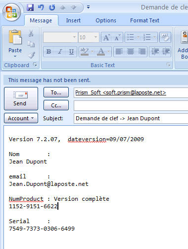

Si cela ne fonctionnait pas (connexion internet problématique), une autre forme, par email vous sera proposé :
Cela rempli automatiquement un mail de cette forme dans votre client email préféré, vous n'avez plus qu'a cliquer sur le bouton envoyer et c'est tout.
