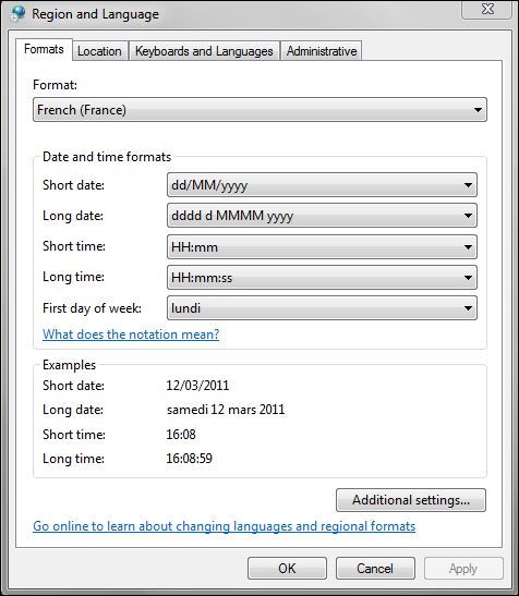

Oui tout est OK vu de ma fenetre et j'ai regardé le code source et je ne vois rien d'anormal.Quand tu utilises des images prises après 0h, la datation fits se fait correctement après conversion ?
Juste par hasard, la configuration des formats de Windows, que lis tu ?
Moi j'ai ceci : Merci

Bien vu, Cyril!
Effectivement, ma configuration Windows dans les paramètresd'options régionales donnait un format d'heure "H:mm:ss".
Je viens de faire des essais après modification en "HH:mm:ss"; après conversion en fits, la datation des images prises entre 0 et 9h est maintenant correcte dans les en-têtes.
Un grand merci à toi d'avoir pris la peine et le temps de résoudre ce problème qui m'ennuyait.

Et merci a toi aussi, car j'ai corrigé le pb dans la derniere version pour que cela ne soit pas sensible a ce parametre.
