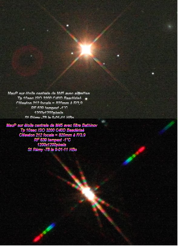

Je n'arrive pas à obtenir une très bonne précision: voir un dernier test fait sur M45 malgré le soin apporté en utilisant les aigrettes & le filtre Bathinov
Avez vous une observation complémentaire à me donner, qui me permette, avec le Robofocus RF1, d'obtenir la FWMH optimum par la commande de PRISM (le séquenceur permettant une correction de MauP programmée, selon votre réponse)?
Henry

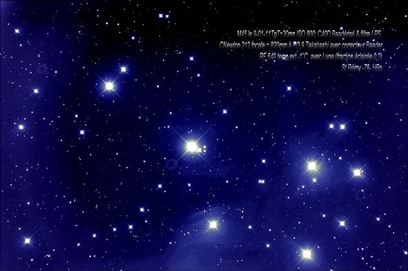

NB: j'ai ajouté l'image des 2 réticules en Newton montrat un alignement & collimation corrects

La colim. semble pas mal, meme si je constate une egrete dédouble en bas à droite, signe qu'il y a peutetre encore un probleme.
Mais le principe sur le CN en newton, est d'avoir le primaire le plus possible // au tube, donc c'est un réglage purement mécanique, et faire la colimation sur le secondaire (étoile au centre du champ la mieux possible) et sur le porte occulaire pour terminer sur la planeité du champ.

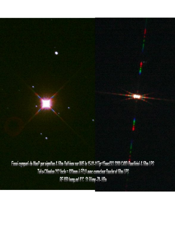

Bonjour Laurent,
Rémi me l'a retourné après révision

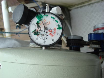

A-Tu as vu que j'avais équipé le tube d'un comparateur au 1/100mm, précision insuffisante pour F/3.9
Il me faudrait un capteur avec affichage numérique + précis: Le tiens (quelle marque-type) donne quelle précision sur les 14mm de course ?

Le RF1 est programmé avec 20pas OUT afin de compenser le jeu de la molette de MauP mesuré avec le comparateur
