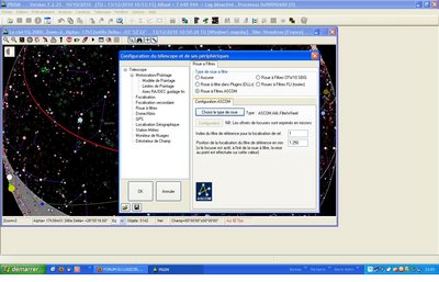

Je suis possesseur d'une roue à filtres atik EFW2-U (9 positions) et je souhaite la faire fonctionner sous prism 7.2.25 par le driver ascom (que j'ai installer et livré sur le cd d'installation). J'ai donc configuré prism par télescope>configuration où j'ai rentré l'EQMODE dans l'encodeur et moteurs ascom ainsi que EQMODE dans axe de guidage. En ce qui concerne ma roue à filtres qui est mon problème actuel. Je l'ai configurée dans télescope>configuration>roue à filtres>roue à filtres ascom et j'ai
sélectionné type de roue EFW2-U puis ok. Le problème est lors de la connexion de télescope il apparait un message d'erreur qui est :
erreur d'initialisation de la roue à filtres ascom EFW2 U...
Je ne sais que faire pouvez vous m'aider ?
C. MARET
Pour info je travaille sous Windows vista et ce problème ne se pose que sous prism 7/maxim dl (driver n'apparait pas)/ccdsoft (driver n'apparait pas) par contre cela fonctionne parfaitement sous artemisCCD. Ma version de l'ascom est la 5.
C. MARET

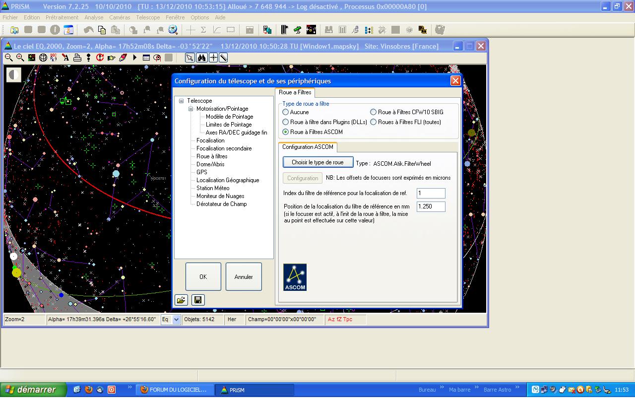

je possède une roue à filtres Atik EFW à 5 positions.
voici sa configuration :
il m'arrive parfois d'avoir ce genre de message, voire même en cours de séance de prises de vues par exemple passage automatique du filtre vert au filtre bleu, ce qui est très pénible car il faut être à côté pour s'en apercevoir.
