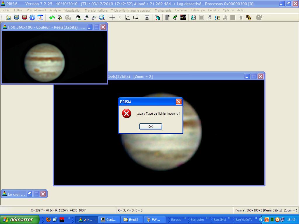

j'ai voulu réaliser un planisphère de Jupiter avec une série de clichés couleur obtenus par compositage d'images RVB.
Je ne sais pas ce que j'ai raté ou oublié mais j'ai un message amusant :
Prism ne reconnait pas le format .CPA
Version 7.2.25, images remises à l'horizontal.
J'ai aussi essayé en noir et blanc, même message d'erreur.
Bug ou mauvaise manip ?
Bon ciel (en ce moment c'est pas terrible !
René
René

Re: Planisphère planétaire
je vais dans "analyse" puis "planisphère planétaire"
je charge des images ".cpa"
que les images soient en noir et blanc ou couleur, j'ai la même réponse.
Pourtant l'exemple donné dans le tuto est en couleur.
Tout le reste semble normal y compris l'astrométrie, photométrie et calcul de magnitude (sur d'autres images bien sur)
PS: je prend la route demain. Je reprendrai contact mardi prochain.
A+
René
j'ai répondu un peu vite.
dans les noms des images il y avait des "soulignés" et des "tirets". J'ai donc tout renommé en "F20.cpa" par exemple, ce qui n'a rien changé. Ça ne semble donc pas être une fantaisie de Windows
je n'utilise pas "présentation planétaire" n'ayant pas de fichier W1 ou W2
j'espère que cela peut t'aider.
Bon ciel
René
Bon ciel
René
