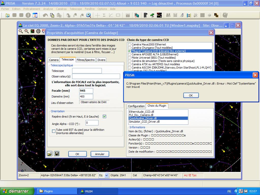

quels sont les modifs à apporter à nos plugins de caméras compatibles version 6 pour utilisation avec la version 7 de PRISM?
Merci,
Patrick Dufour

Bonjour Patrick et tous,
Oui, c'est une excellente question ;-) , effectivement avec la version 7 je ne peux plus utiliser les Qickaudine et ici j'en possède 3!,
2 avec Kaf400 et une avec Kaf1600.., et bien sur je désirerais pouvoir faire de l'autoguidage sur les divers télescopes et mettre les petites cams à disposition des membres en formation.
Je suis donc particulièrement intéressé par une mise à jour de la DLL concernée qui marchait si bien sous la version 6. (sous XP ou W2000)
J'ai bien essayé de la placer dans les plugins de la version7, elle y est vue.., mais on se heurte effectivement à des problèmes d'entête..,
Je tiens aussi à garder les interfaces Ouranos qui fonctionnent toujours très bien ;-). Avant de prétendre utiliser les GOTO, il faut passer par les étapes
d'apprentissage manuelles, c'est très formateur et ça évite de casser du matériel dans des mains non expertes !
Cyril faut effectivement faire qq chose ;-) d'autres caméras en souffrance ne demandent qu'a être pilotées par Prism.
Il y a des comètes en vue ..
Merci d'avance pour la résolution du problème,
Philippe

Bonjour Phillipe,
tu trouveras sans doute ce que tu cherches à partir de ce message viewtopic.php?f=11&t=211&p=800&hilit=claude+boivin#p800 :D
Dans mon cas, j'avais bricollé un nouveau design de l'interface me permettant de lire plus rapidement mon KAF3200. Il me faudra donc modifier les sources pour faire la mise à jour en fonction de ce matériel.

Merci Patrick pour le lien du message de Claude que je n'avais evidemment pas vu ..

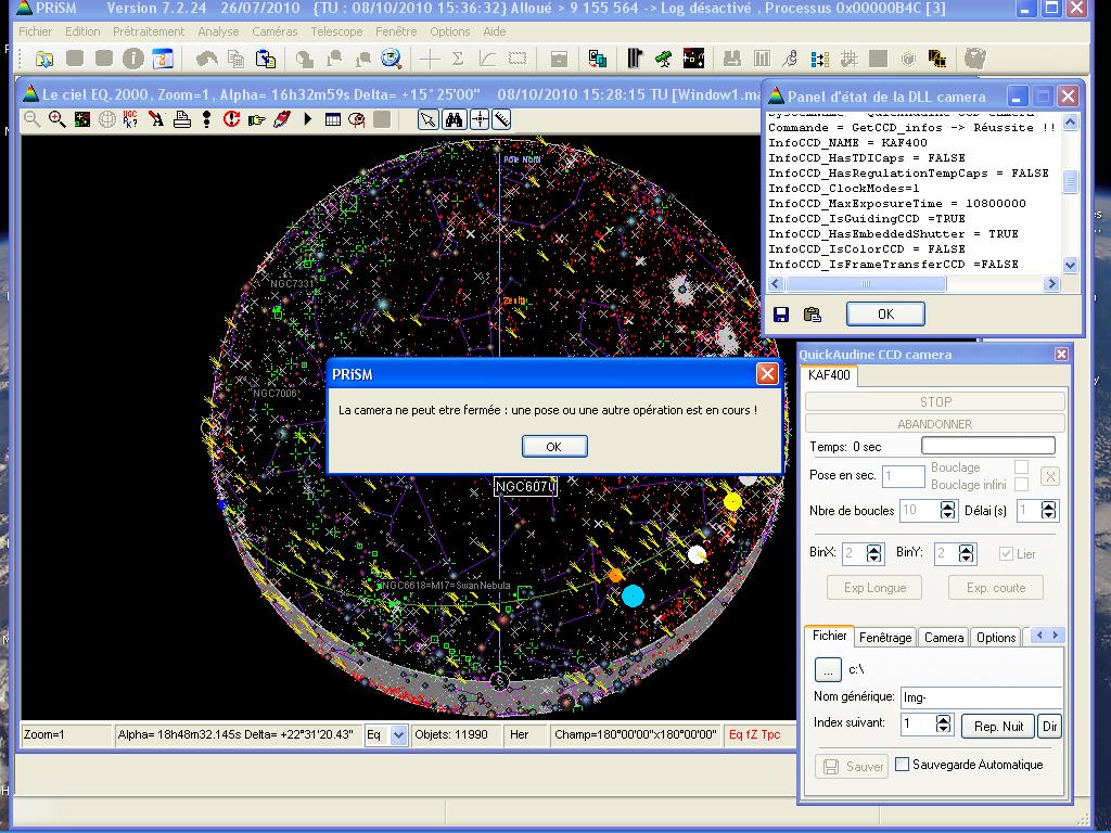

J'ai donc mis à jour la DLL pour prism7.2.24 et XP SP3, et bien ça ne fonctionne pas :-(
J'ai essayé sur 3 machines 2 XP et une Vista.
Je peux bien ouvrir le volet de la caméra, la pose se lance bien , se decompte, mais l'image n'apparait pas
et je ne peux fermer la cam qu'avec la fermeture de Prism.
Pour info, sous Pisco dans les meme machines ca fonctionne très bien.
J'ai aussi essayé plusieurs versions de FTDXX, mais ca ne change rien..
J'ai ecrit trop vite dans mon precedent message, ca marchait bien sous W2000 only.
Une idée du pb ?? , je suis bien embété.
Merci pour une soluce ;-)
Philippe
panel de la cam:
Initialisation de Camera DLL...
Commande = GetDriverCCD_DLLinfos -> Réussite !!
VersionDLL=QuickAudine DLL V2.1.3.10
SignatureDLL=0x7FADF12B
Camera_ID= 45
NbreParamSetup=6
ParamSetup1 = #KAF Type (1:400 2:1600 3:3200) #INT#1#1#3
ParamSetup2 = #Délai avant lecture (ms) #INT#500#0#2400
ParamSetup3 = #Vitesse de l'interface #INT#6#0#15
ParamSetup4 = #Ampli éteind pendant la pose #BOOL#TRUE#
ParamSetup5 = #Synchro obturateur #BOOL#TRUE#
ParamSetup6 = #Inversion obturateur #BOOL#FALSE#
SystemName=QuickAudine V2.1.3.10
Commande = OPEN_Driver -> Réussite !!
CCDDrivenAmount = 1
SystemName = QuickAudine CCD camera
Commande = GetCCD_infos -> Réussite !!
InfoCCD_NAME = KAF400
InfoCCD_HasTDICaps = FALSE
InfoCCD_HasRegulationTempCaps = FALSE
InfoCCD_ClockModes=1
InfoCCD_MaxExposureTime = 10800000
InfoCCD_IsGuidingCCD =TRUE
InfoCCD_HasEmbeddedShutter = TRUE
InfoCCD_IsColorCCD = FALSE
InfoCCD_IsFrameTransferCCD =FALSE
InfoCCD_PixelsSizeX = 9000
InfoCCD_PixelsSizeY = 9000
InfoCCD_Shutter_standalone_drivableCaps = FALSE
InfoCCD_HasVideoCaps = FALSE
Commande = GetClockModes -> Réussite !!
ModeName = KAF400
WidthPixels = 768
HeightPixels = 512
PixelsPrescanX = 0
PixelsPrescanY = 0
PixelsOverscanX = 0
PixelsOverscanY = 0
SpeedReadout = 150
NumberPorts = 1
GainPort1 = 0
BitPerPixels = 16
HasWindowingCaps = TRUE
HasBinningCaps = TRUE
AllBinningPossible = TRUE
Temperature = N/D
Commande = InitExposure -> Réussite !!
[$0BBC] : 08/10/2010 15:29:54 Fin de pose, le CCD va etre lu.
[$0BBC] : Commande = StartReadoutCCD -> Réussite !!
[$0BBC] : TimeStamp=2455478.14574995
blocage-lect
blocage-lect

j'espère avoir encore une ancienne version fonctionnelle de l'interface. Je pourrais toujours regarder à essayer de corriger cela. Cyril?
Messages : 4608
Re: entête de fichier caméra dll
bizarre qd meme ...
je n'ai pas ni l'interface ni la camera pour essayer, mais je donne a qui veut le code source de cette DLL.
Attention effectivement les version de FTDI , il peut y en avoir plusieurs sur le pc et ca met bien le bazard... je me suis fait avoir une fois et c'est uniquement en tracant dans le code en assembleur que j'ai compris !
