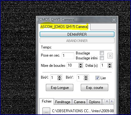

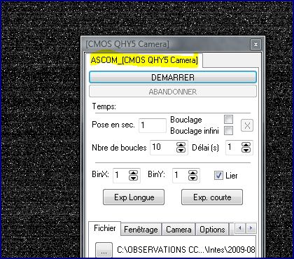

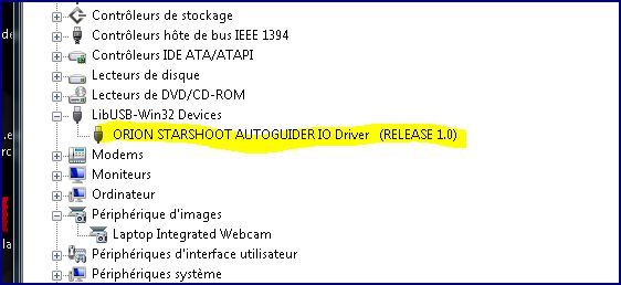

Je viens de faire un test avec cette camera
Pour la faire marcher sous prism, il faut utiliser le driver Ascom de la camera QHY5
On le trouve ici
http://www.astrosoft.be/
Voici qq copies d'ecran :
Dans le gestionnaire de périphérique Et dans prism a travers le driver ASCOM Cyril
On le trouve ici
