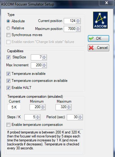

Pour le simulateur ascom
ASCOM.FocVide.Focuser.dll

Aussi, un simulateur de focuser qui marche parfaitement avec win7 x64 est celui ci :
http://www.prism-astro.com/misc/BaFSim_Setup.zip
C'est un tres bon simulateur dont je me sers pour faire mes tests.
