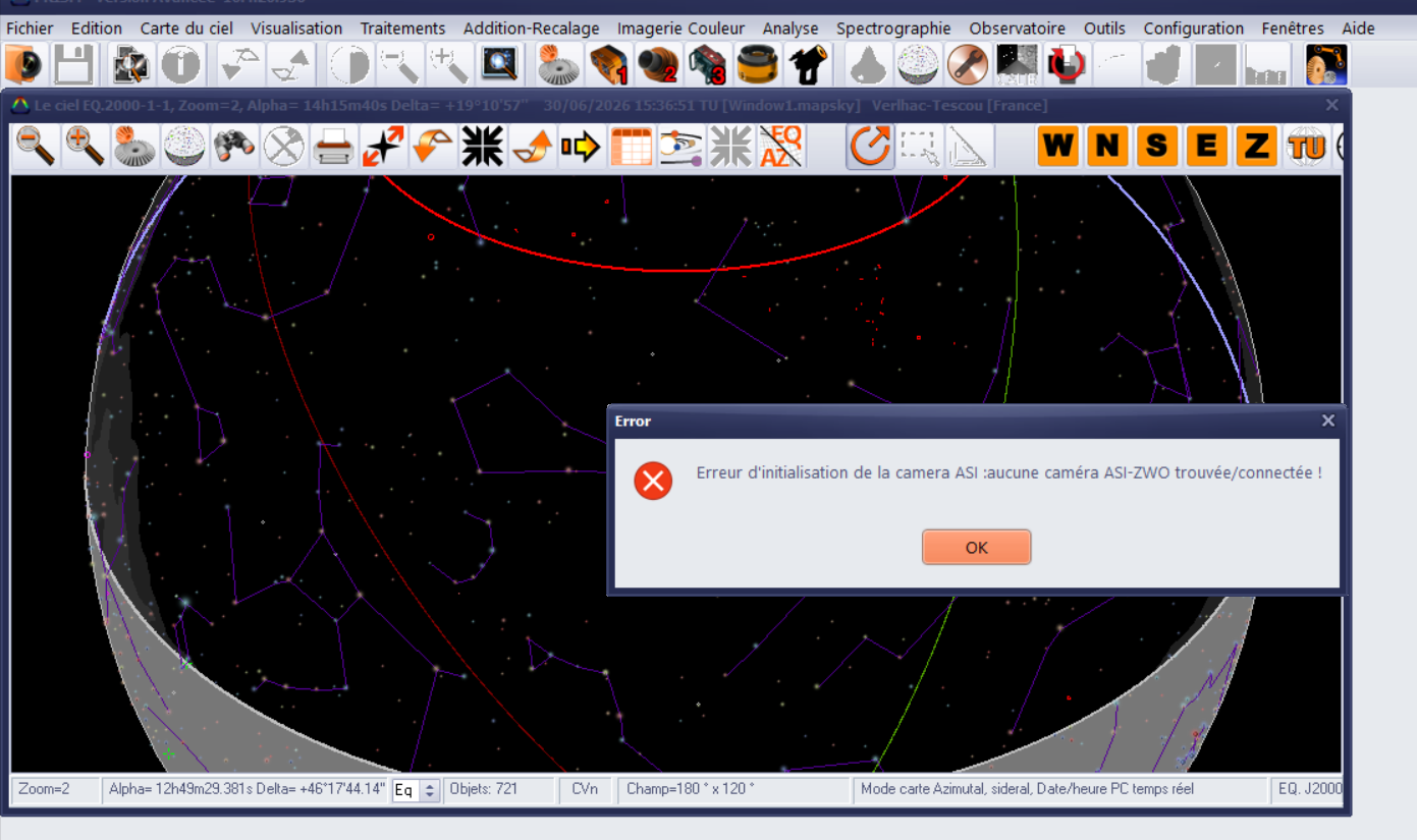

Au cas où je signale que lorsque j'allume mon Pc (passage de window's 10 à 11 depuis 2026) caméra branchée, le ventilateur de la caméra se met en marche et avant de me connecter, sur l'écran du pc apparait parfois une fenêtre en bas à droite : "SECURITE WINDOW'S"
Ensuite j'ouvre Prism et quand je démarre la caméra 1 apparait une fenêtre :
ERROR
ERREUR D'INITIALISATION DE LA CAMERA ASI : AUCUNE CAMERA ASI-ZWO TROUVEE/CONNECTEE !
La caméra est bien configurée (ASI ZWO mode image par image coché)
"Allocation de la bande passante USB" est grisé et je l'ai réglée comme on le conseille à 40%

Au sujet des copies d'écran demandées je ne vois rien d'autre dans mon cas à part le message d'erreur comme déjà signalé dans mon premier post.
Je vais malgré tout tenter d'en faire une copie.
Ensuite je ne peux plus rien faire puisque la caméra ne s'ouvre pas.
