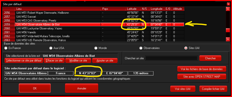

Avec la dernière version de Prism V11.4.37.41 sur Windows 10 ou 11, j'ai vu qu'il y avait eu une mise à jour du fichier des sites UAI. Mais mon site M54 créée en mars 2023 n'y figure pas. J'ai donc récupéré la liste des codes observatoire sur le MPC et compilé avec Prism. Maintenant, mon site y figure mais il y a une erreur de latitude comme dans ce sujet ancien : viewtopic.php?t=504
Dans l'image de la fenêtre de sélection du site par défaut, en bas se trouvent les coordonnées de mon site que j'avais entrées à la main. Et au-dessus les coordonnées calculées d'après la liste du MPC. L'erreur de près de 12 minutes d'arc se traduit sur le terrain par un écart de plusieurs kilomètres vers le sud c'est-à-dire dans la Méditerranée :-)
Est-ce que le problème décrit par ce précédent sujet est revenu ?

Effectivement.
Le post dont tu as produit le lien est parfaitement clair et je viens de corriger la chose ....
Je vais le mettre sur une
Version 11.5
