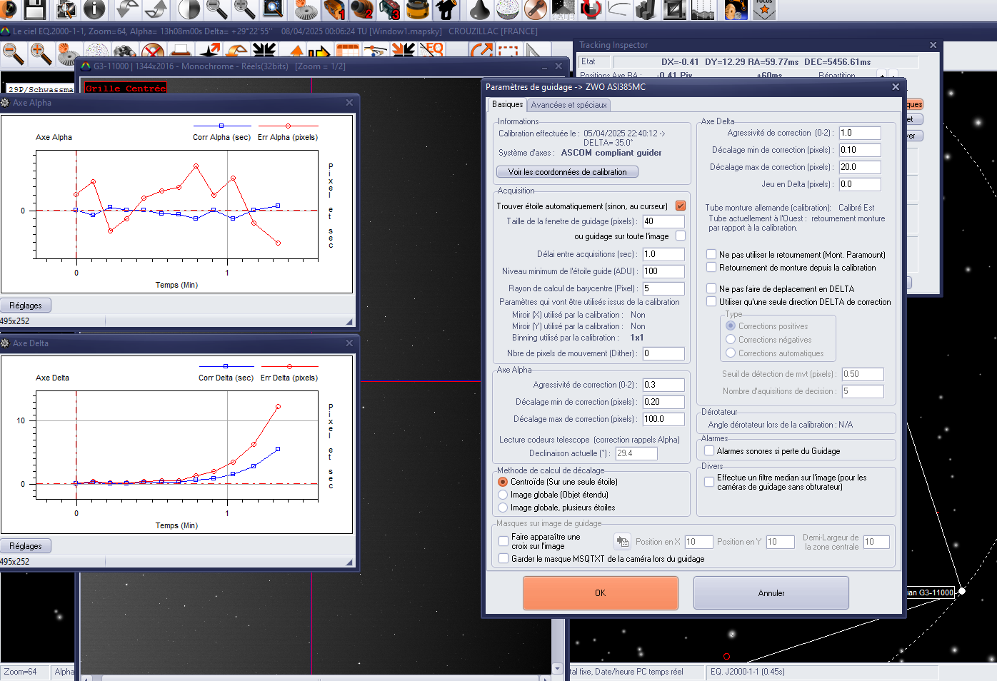

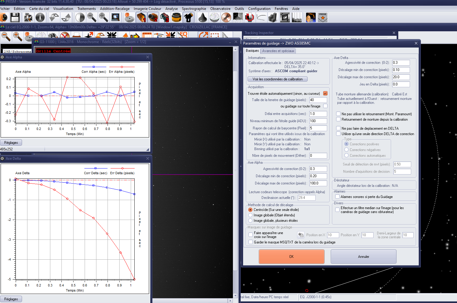

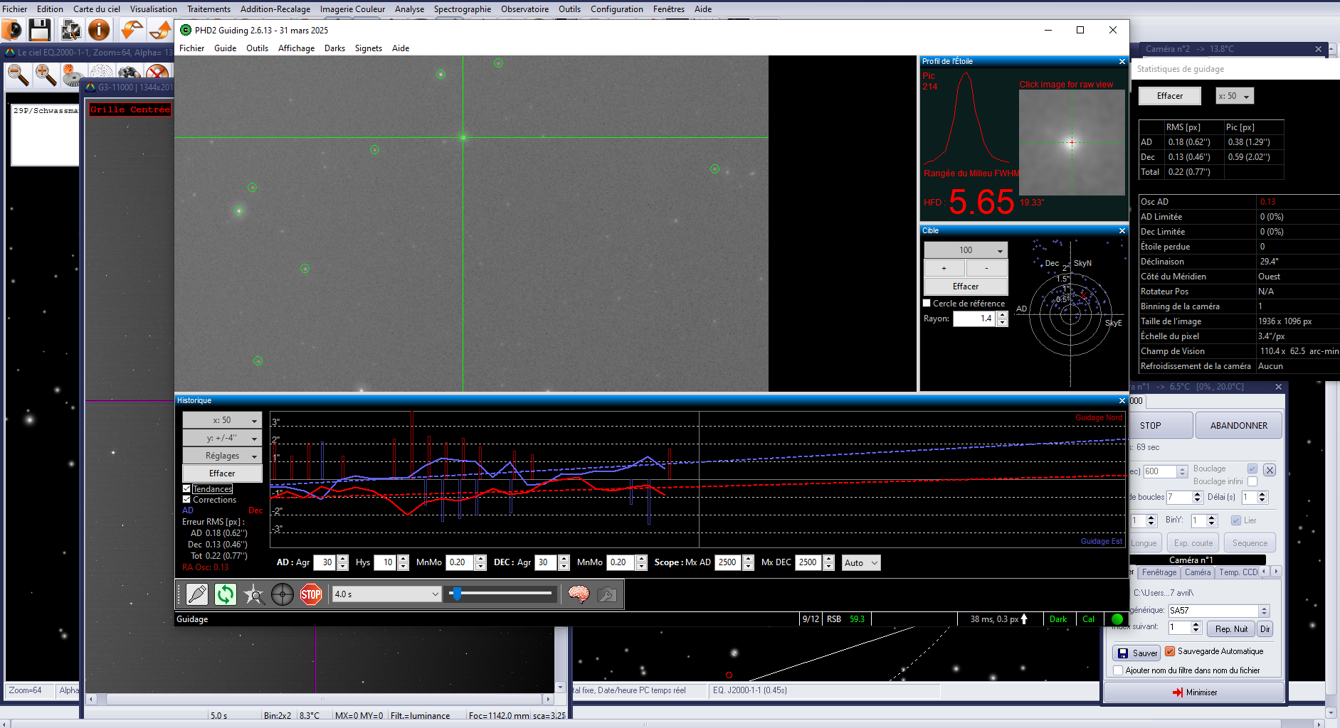

Je rencontre un problème majeur lors de l'auto guidage. La calibration se passe bien, le carré est bien fermé, mais dés que je l'ance l'autoguidage l'axe de déclinaison dégringole irrémédiablement ! La mes est très bonne, l'équilibrage également. J'ai essayé de modifier certains réglages, agressivité en autre, rien n'y fait. L'auto guidage fonctionne très bien avec PH2 ! Mais je ne peux pas utiliser l'obs auto .....

La correction en delta se fait dans le même sens que la dérive, c'est le problème ! donc sa accentue le dérapage.
Hier soir je n'ai même pas pu faire une calibration ......
