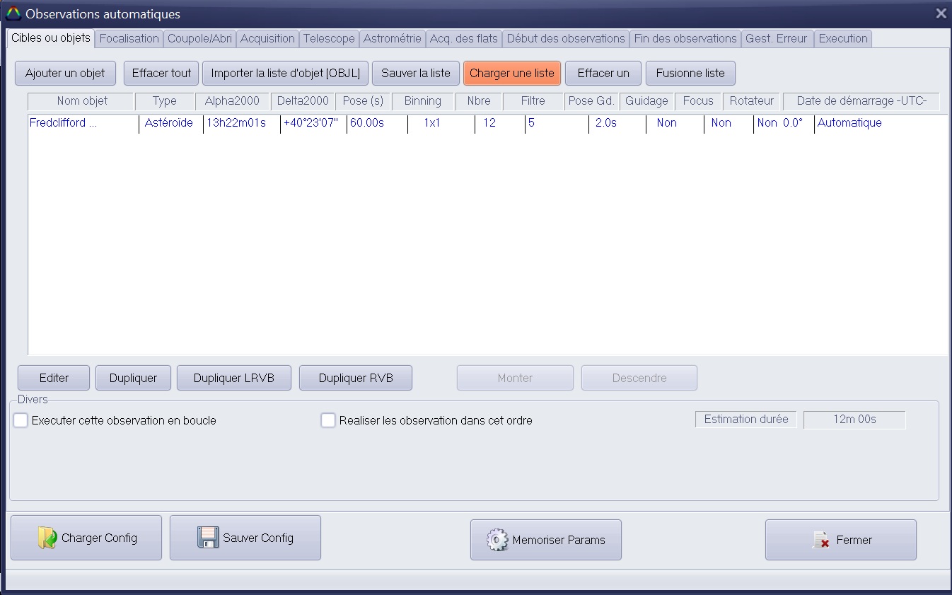

Du coup, je clique sur "observation automatique", puis "importer la liste d'objets".

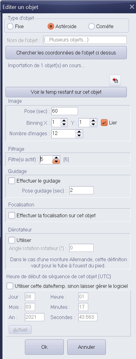

Un nouveau panel apparaît qui me demande de préciser s'il s'agit d'un objet fixe, d'un astéroïde ou d'une comète.
Je clique sur astéroïde. Ensuite, je renseigne le nombre de prises de vue, le temps de pose, etc. photo 1
Une fois que c'est fait, le panel "cibles sou objets" se remplit de l'ensemble de mes cibles.

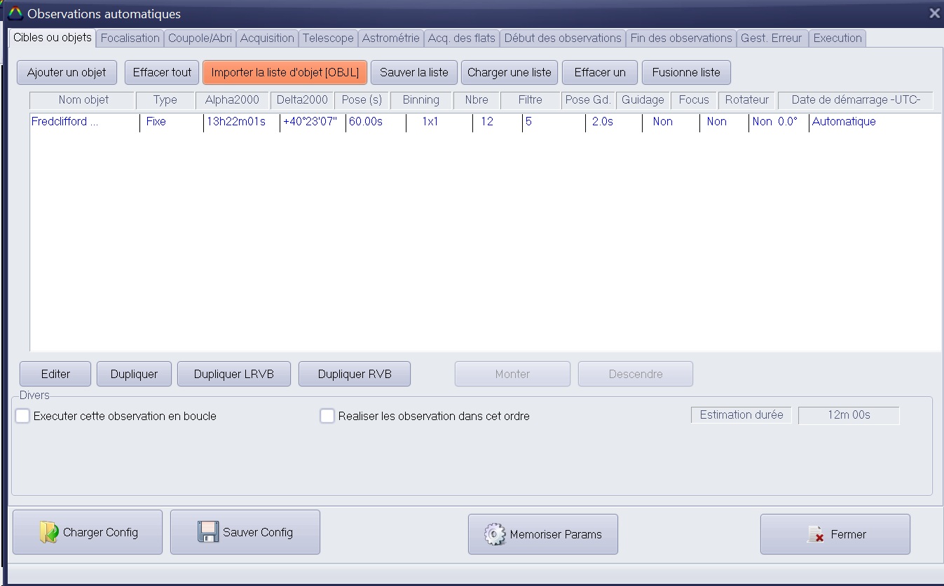

Première difficulté : bien que les cibles soient renseignées comme étant des objets mobiles/astéroïdes, sur la liste des objets j'obtiens : "objet fixe".
Photo 2
Sauf qu'un astéroïde n'est pas vraiment un objet fixe....

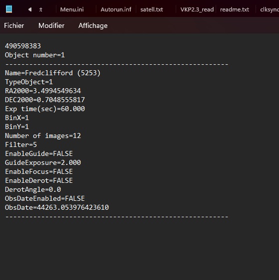

Du coup, pour pallier ce problème (peut-être ai-je tort de faire ceci) , je sauve ma liste sur un fichier temporaire. Je clique sur "sauver la liste" et je l'enregistre dans un fichier lambda. J'obtiens ainsi un fichier "Liste.....lst_obsauto".
J'ouvre ce fichier avec le bloc-notes et modifie le numéro "TypeObject" et le passe de 0 à 1. Photo 3
Après quoi, je retourne sur le panel d'observation automatique et importe ma liste d'objets modifiés. Cette fois, mes objets ne sont plus considérés en objet fixe mais au contraire en astéroïdes. A priori tout va bien... Photo 4

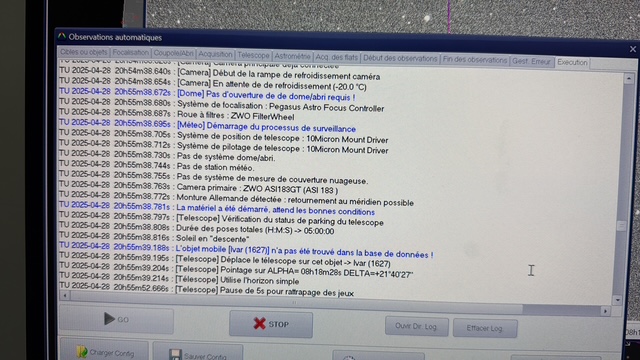

Hier soir, j'ai peut-être trouvé l'explication ... visiblement, lors de l'observation automatique, mes astéroïdes (pourtant sélectionnés sur la carte du ciel) ne figure pas sur la base de données de prism.... là, je trouve que ça se complique !
J'obtiens effectivement le message suivant : "l'objet mobile ...... n'a pas été trouvé dans la base de données" photo 5 .
Du coup, j'ai l'impression que lors de mon observation automatique, prism ne semble pas lier le nom de l'objet mobile figurant sur la carte du ciel à sa base de données. Ainsi, j'ai l'impression qu'il ne réactualise pas les coordonnées alpha Delta en temps réel. Ceci pourrait alors expliquer mes clichés ou l'astéroïde est absent.

Essaie de mettre le numero de l'asteroide et pas le nom.
A voir.
A voir.
- Messages : 27
- Enregistré le : 10 avr. 2020, 13:16
Re: Observation automatique - "l'objet mobile n'a pas été trouvé dans la base de données"
Ok je te redis... je viens de tout reparamétrer en ce sens.
- Messages : 27
C'est tout bon. ca fonctionne. Merci Cyril.
