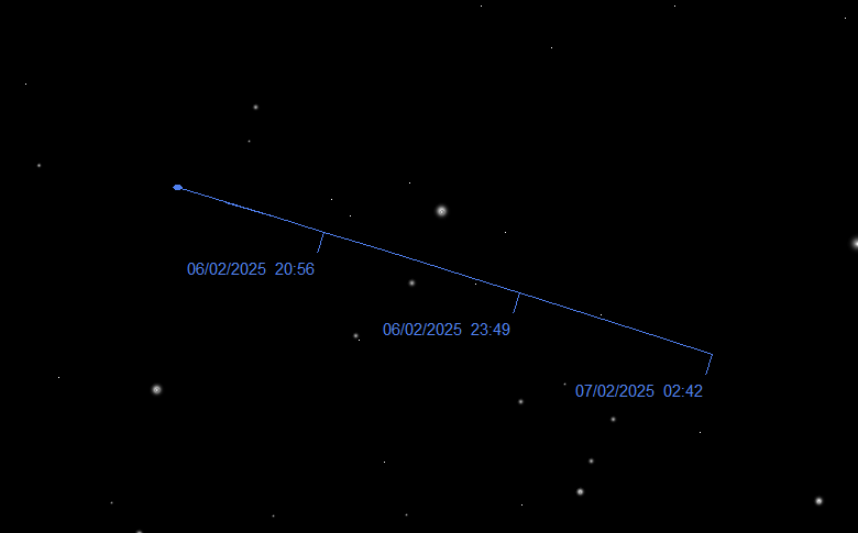

On affiche sur la trajectoire le temps de manière automatique :
Cela fonctionne bien:

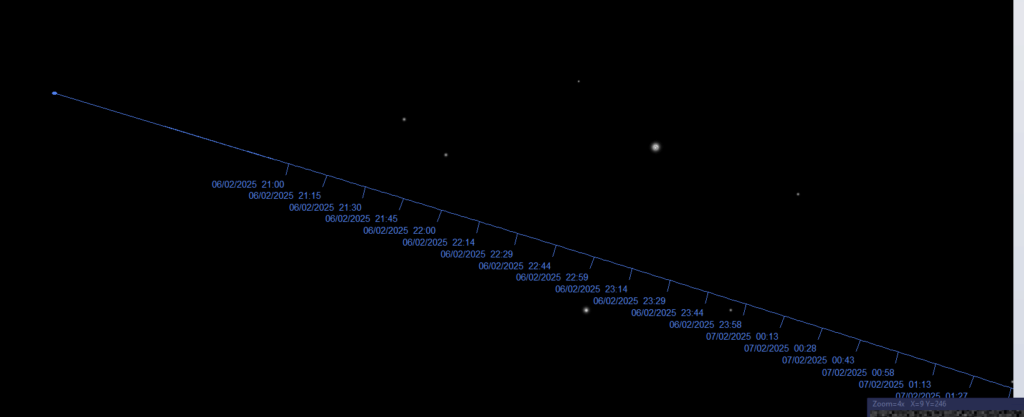

Mais si on fait un fort zoom:
Déjà on voit que la carte mouline un max quand on passe à un zoom particulier.
Et l'algo qui détermine de manière automatique le nombre d'heures à afficher est complètement dans les choux.

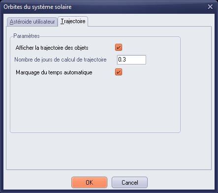

Dans la configuration, le nombre de jours de calcul de trajectoire est 0.3 jours.
Tu fais un zoom tel que la trajectoire pour avoir une longueur de 0.3 jours sorte de la fenêtre d'affichage.
