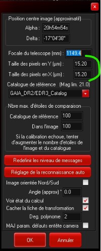

J'utilise Prism V11.4.21.39. J4ai un problème avec l'astrométrie Analyse -> Astrométrie -> Etalonnage automatique.
J'ai une image faite avec une ASI1600MM, en bin2. Théoriquement, la taille des pixels à prendre en compte est de 7.6µm, le double de la taille d'un pixel physique 3.8µm. Lorsque j'ouvre le panneau Etalonnage Automatique, la taille des pixels affichée est le quadruple de la taille physique, soit 15.20µm !

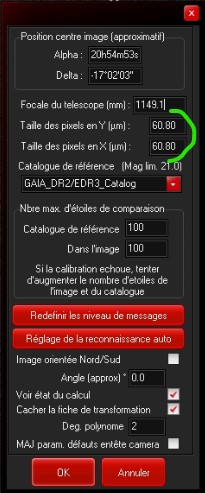

Je corrige à la main en remettant une taille de pixels de 7.6µm, l'astrométrie fonctionne. Si je sauve l'image, que je la rouvre et que je rouvre le panneau Etalonnage automatique, la taille de pixels affichée est du double de la précédente, soit 30.4µm... Et si je recommence la même opération, j'ai encore le double, puis encore le double...
Est-ce un bug ? Suis-je le seul à rencontrer ce problème ?
Quelques images successives pour illustrer le problème :

Re: Problème astrométrie
J'ajoute un zip contenant l'entête de l'image sur laquelle j'ai fait ces astrométries successives et l'entête d'une image sue laquelle je n'ai pas fait d'astrométrie.
