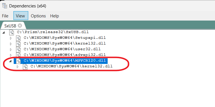

Sinon il faut utiliser cet outil
https://www.dependencywalker.com/
qui va regarder
j'ai mis ici le fameux programme
https://www.dropbox.com/scl/fi/ajkjpacn ... j8da9&dl=1
As tu installé ceci ?
Visual C++ Redistributable Packages for Visual Studio 2013
Car je vois que cette DLL utilise
la DLL MSVCR120.dll
qui se telecharge ici ->
https://www.microsoft.com/en-us/downloa ... x?id=40784

C'est bien ce que je disais, ta DLL SxUSB.dll cherche une autre DLL. Laquelle ? Je ne sais pas.
C'est a starlight de regarder ce point lorsqu'ils installent leur drivers
Tu leur as transmis cet info ?
qui va regarder
la DLL MSVCR120.dll

Donc ce week-en j'ai testé ta proposition et installé le soft MSVCR120.dll mais malheureusement sans succès : je reçois tjrs erreur 126, mais sans autre précision c'est difficile d'avancer il faudrait savoir quelle dll est introuvable.
