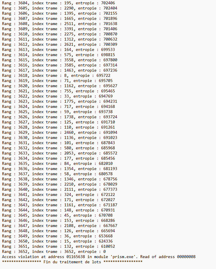

cela n'ai pas vraiment le problème.
le problème est qu'il n'additionne pas les images sélectionné malgré que cela a été demandé (log en PJ) en traitement par lot par contre cela marche en faisant fichier 1 par 1.
après test cela arrive aussi bien avec fichiers ser qu'avi.
je travail sous windows 11 pro 23H2
cordialement
C. MARET
probleme traitement par  lots ser
probleme traitement par lots avi
Messages : 4626
Re: pretraitement fichier SER en serie
C'est autre chose alors.
Le message arrive avant la fin de la selection des images ?
