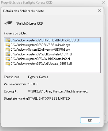

Je suis en train d'installer mon nouvel Eagle (l'Eagle5) qui tourne sous
windows 11 et j'ai un probleme de driver avec ma camera SX694. En effet,
Prism 11.4.18.36 (32bit ou 64bit) m'envoie systématiquement le message
"La librairie SxUSB.dll n'a pas pu être chargée/trouvée".
Comme cette librairie est présente dans le répertoire de Prism_V11 je
suppose que le diagnostic est qu'elle n'a pas pu être "chargée". J'avoue
être sec face à ce pb et appelle à l'aide.
J'ai vu que le même pb avait été signalé en 2019 et visiblement
était apparu lors d'un changement de version de windows (win7 à
win10). Je soupçonne qu'il en est de même ici. Sur mon autre Eagle,
qui tourne en windows 10, aucun problème la caméra est bien trouvée.
Je précise que la camera marche et que je peux y accéder avec le soft
StarlightVision. A tout hasard je mets en attaché ce que windows dit à
propos du pilote de la camera.
Je suis preneur de toute idée pour résoudre cette question.
Merci d'avance pour votre aide!
Michel

- Messages : 4621
Re: SxUSB.dll
je pense qu'il manque des DLL liées au Runtime du visual c++, genre ceci
Lire ici
https://learn.microsoft.com/fr-fr/cpp/w ... w=msvc-170
Lire ici

les données du web à propos de ce bug.
Merci d'avance pour toute aide, piste...
Michel
